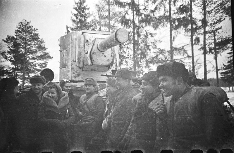

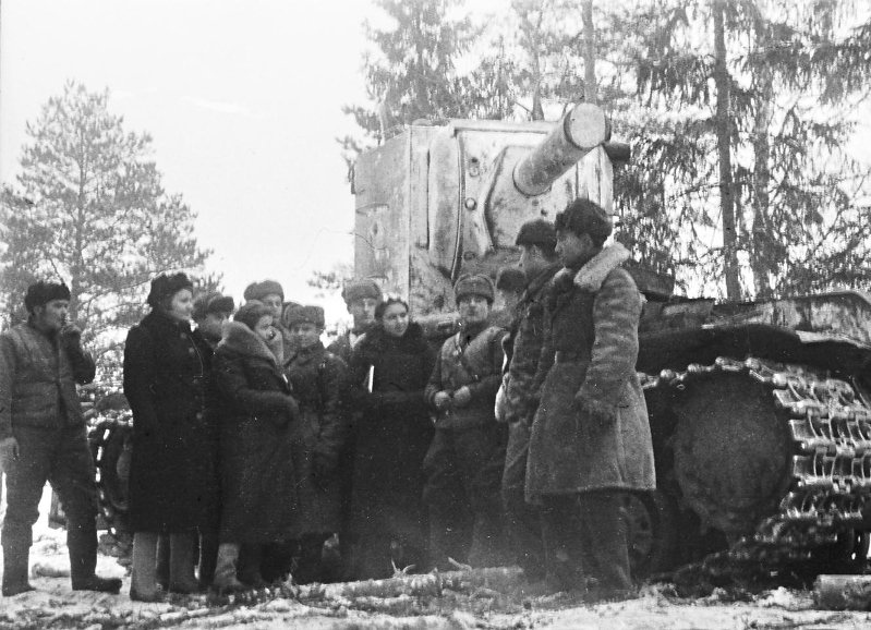

СообщениеДобавлено: 19 янв 2023, 15:50
У кого есть информация по этому танку?
КВ-2 из 5-й ТБР.jpg [ 190.33 КБ | Просмотров: 25553 ]
КВ-2. 33-я армия ЗФ. 12-й ТП 5-й ТБР.jpg [ 198.14 КБ | Просмотров: 25553 ]
5-я танковая бригада 33-й армии Западного фронта. ноябрь 1941г. р-н Наро-Фоминска.
Командиром танка указан лейтенант Хетагуров. Он на фото в телогрейке стоит, у танка.
СообщениеДобавлено: 20 янв 2023, 20:33
Машина выпуска мая-июня 1941 года. Скорее всего одна из тех 30 машин, что 26.06. были отгружены в Минск, но впоследствии оказались в 14-й и 18-й тд 7-го мк
СообщениеДобавлено: 21 янв 2023, 14:25
18 августа 1941 на формирования 12 тп 1 тд затем 5тбр прибыло танков кв 2 штук 4.т34 21,и т-26 10.
С личным составом.
СообщениеДобавлено: 22 янв 2023, 19:27
у Коломийца была таблица, где указано, что 3-5 июля 1941г в состав 7-го МехК отправлено:
10 танков КВ-1 - в 1-ю Пролетарскую МД
34 танка КВ-2: 24 шт - в 14-ю ТД и 10 шт - в 18-ю ТД
Т.е. в августе, в момент переформирования 1-й МД в 1-ю ТД, в её состав и вошли те танки, которые указаны Уважаемым Андреем Ко ?
СообщениеДобавлено: 22 янв 2023, 20:05
Как я и сказал, в 7-й мк было отгружено всего 30 КВ-2
М. Коломиец "1941. «ПОСЛЕДНИЙ ПАРАД » МЕХКОРПУСОВ КРАСНОЙ АРМИИ"
Из этих 30 танков что-то и перепало 5-й тбр, видимо, из ремфонда
