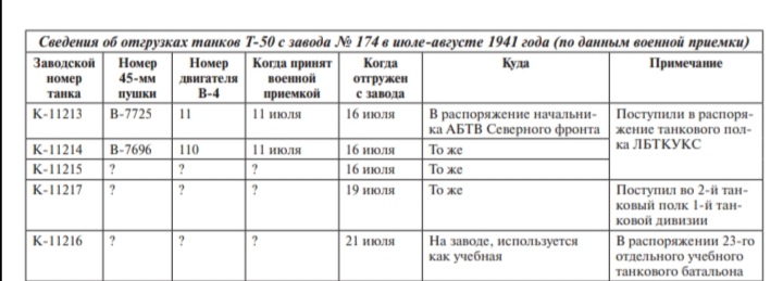

СообщениеДобавлено: 13 апр 2023, 17:46
Танк
Screenshot_20230413_154432.jpg [ 63.5 КБ | Просмотров: 43484 ]

 Заголовок сообщения: Re: Т-50
СообщениеДобавлено: 13 апр 2023, 21:14
Разница с изданием 2014 года заключается лишь в добавлении нескольких страниц с чертежами. Содержимое текста абсолютно идентично
