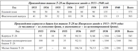

СообщениеДобавлено: 24 июл 2024, 18:04
Сообщения: 1843
Снимок экрана (344).jpg [ 24.11 КБ | Просмотров: 15288 ]
Скорее всего цементированная пошла с серии Е. Тогда получается, что экранировку ставили и на цементированную броню
По РГАЭ можно проследить только 21 танк, прошедший модернизацию: 1934 - 1 (возможно имеются ввиду работы по ИТ-28), 1937 - 7, 1938 - 4, 1939 - 9
Следовательно, 240-214=26. Видимо это потери в СФВ и переделка на новые цементированные корпуса в 1937-39гг
40 лишних корпусов... Возможно, что два переделанных танка засчитывали как один новый. Поэтому у РГАЭ их только 20

 Заголовок сообщения: Re: Т-28
СообщениеДобавлено: 29 июл 2024, 10:57
Сообщения: 1962
Интересно, а для БКА какие башни использовались?
Обсуждение было тут
viewtopic.php?f=35&t=216
СообщениеДобавлено: 03 авг 2024, 19:32
Сообщения: 303
Обсуждение было тут
Наверное они шли отдельным заказом? К этой таблице они явно отношения не имеют.
Есть вот такое дело в ЦГА С-Пб:
https://spbarchives.ru/infres/-/archive ... 88/29/1142
"Переписка с Наркомтяжпромом, Управлением военно-морских сил о монтаже 60 башен Т-28". Документы второй половины 1934 года.
Управление военно-морских сил как бы намекает.
СообщениеДобавлено: 03 авг 2024, 21:05
Сообщения: 1843
Для РККА, НКВД и НКВМФ отчеты о выполнении заказов от промышленности шли отдельно

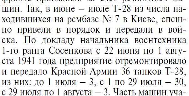

СообщениеДобавлено: 19 мар 2025, 19:02
Сообщения: 1843
Что получается по КОВО
1-й вариант
8-я тд - 78 (63 в наличии и 15 в КР)
10-я тд - 55 (51 в наличии и 4 в КР)
15-я тд - 77 (75 в наличии и 2 в КР)
Всего 210 (189 в наличии и 21 в КР), плюс 5 обезличенных. Итого 215
РБ № 7 - 44 (26 КОВО, 14 ПОВО, 2 ЗОВО, 2 ПриВО)
2-й вариант
8-я тд - 78 (68 в наличии и 10 в КР)
15-я тд - 77 (76 в наличии и 1 в КР)
Всего 210 (195 в наличии и 15 в КР), плюс 5 обезличенных. Итого 215
Моргунов указывает в МК 195 Т-28
РБ № 7 - 38 (20 КОВО, 14 ПОВО, 2 ЗОВО, 2 ПриВО)
РБ № 7 с 22 июня по 1 августа отремонтировала 36 Т-28 (до 1.07 - 3, с 1 по 29.07 - 30, с 29.07 по 1.08 - 3)
Был ли КР Т-28 на РБ после 1 августа? Когда началась ее эвакуация (в Астрахань?)?

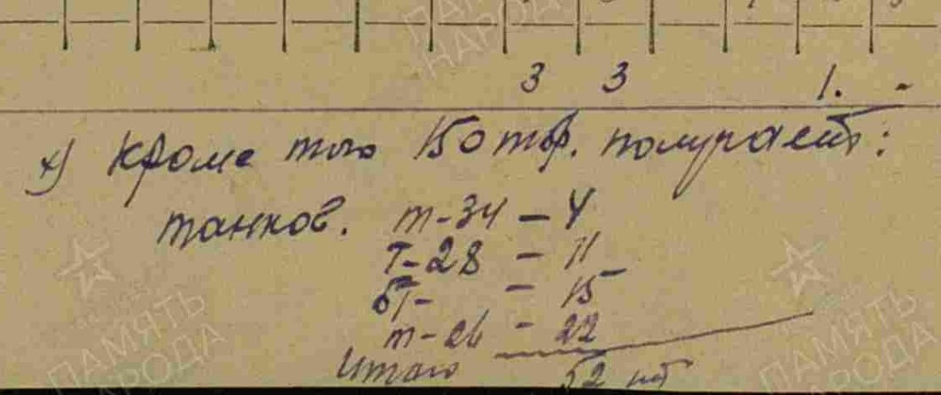

СообщениеДобавлено: 19 мар 2025, 20:23
Сообщения: 1152
te="AAG"]Что получается по КОВО
1-й вариант
2-й вариант
Был ли КР Т-28 на РБ после 1 августа? Когда началась ее эвакуация (в Астрахань?)?[/quote]
Второй вариант похоже на правду.
По количеству танков вопрос
8 тд в ремонт отправила ещё 5 танков.
Всего в ремонте 41 машина
Рамбама к 1 августа отремонтировали 22 танка и ещё 12 были без моторов
В ноябре 11 поступили в 150 тбр
Один сломался на марше и вернули в Воронеж на рб-7
IMG_20250319_180543.jpg [ 112.11 КБ | Просмотров: 7962 ]

В 150 тбр в ноябре как минимум часть танков была из воевавших в августе в 12 тд. Если их ремонт между августом и ноябрем проводили на РБ №7 в Воронеже, то они в общий зачет ремонтов должны были попасть дважды, и это очевидно не те танки, что оставались отремонтированными, но без моторов к августу.
Но сколько всего Т-28 было в 150 тбр в ноябре? Переданные 11 машин - это все или были еще?
150 тбр получала 11 машин т-28, таковый батальон для 150 тбрсовершал марш Воронеж -елец у одного танка т-28 возникли проблемы с двигателем и он вернулся в Воронеж
Всего в 150 тбр доехали и воевали 10 машин.
Более информация у меня нет.
