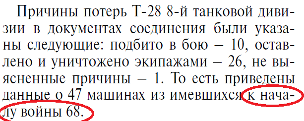

"По итогу до войны на рембазе 7 были 20 машин ково, 14 прибово, 2 заново, 3 приво."
Итого 39
"Всего 41 машина."
41 не получается, разве что имеется в виду поступление уже после 22.06, типа "Плюс как минимум две машины поступили из 8 тд ."
Итого 39
"Всего 41 машина."
8 тд безвозвратные потери 58.
Оставлено зимних квартирах 5.
12 на на рембазе.
Танковая рота в составе двух т-28 в состав 132 тп затем отдельного тб Киевского ура дополнительно получено (вернулся) так в тексте с рембазы ещё один т-28 (28 июля)
Всего 3 машин т-28
 Заголовок сообщения: Re: Т-28
СообщениеДобавлено: 20 мар 2025, 22:41
"12 на на рембазе."
Вообще-то это написано так: отправлено в ремонт на рембазы и заводы промышленности. Данные на 1 августа. Возможно в ходе БД 2 танка отправили в КР
78-68=10, а не 12
Иначе выходит, что вновь пошли по замкнутому кругу...

Коломиец так и пишет, что, "возможно на период составления отчета 8-й дивизией полной информации о причинах потерь матчасти еще не было"

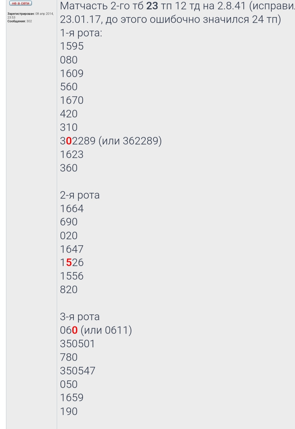

"Рамбама к 1 августа отремонтировали 22 танка и ещё 12 были без моторов"
Коломиец приводит иные данные
Мда,
Сергей лоторев указал, что машины в количестве 24 штук попали в 12 тд ( по моим сведениям 22)
24 танка - это подсчет по списочному составу на 2 августа, с заводскими номерами и описанием технического состояния. Но про происхождение этих машин у меня данных нет - возможно, что 22 из них пришли из Дарницы, а еще два - например, из каких-то частей ЮЗФ, выведенных на переформирование. Некоторые танки из списка неисправны. Могли, конечно, и после рембазы при вводе в эксплуатацию в дивизии уже поломаться, но я бы в первую очередь среди них искал машины не из Дарницы.

У Коломийца на 1 августа в "новой" 12-й тд числятся 25 Т-28
СообщениеДобавлено: 21 мар 2025, 23:53
Сергей выкладывал
IMG_20250321_214724.jpg [ 109.91 КБ | Просмотров: 11822 ]
СообщениеДобавлено: 21 мар 2025, 23:58
Пока не всплывут документы по 15 тд или нормальные серии номеров 12 тд новой мы можем только гадать.
А так на на 1 августа
12 тд 24 -25 машин.
Отб Киевского ура 3 машины. Вероятно от 8 тд
В 47 тд пять машин в 93 тп на конец июля от 8 тд?
