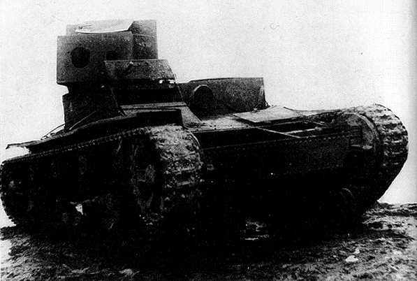

tankoved34 писал(а):
В документах ни в одном источнике не указано, что тот Т-26 №12140 был огнеметным, но то, что 2-башенным - это в ЖБД 150-й ТБр указано, а уже немцы указывают танк именно огнеметный, иначе, как это вот перевести - Flamm.-Werfer Kampfwagen? А ведь ХТ-26 были на базе именно 2-башенных Т-26, отсюда напрашивается только один вывод.
ХТ-26 (или БХМ-3) на базе 2-х башенного Т-26 был с одной башней - с правой.
фото - сгоревший ХТ-26 у оз. Хасан. 1938г.
4963568.jpg [ 44.08 КБ | Просмотров: 63816 ]
Ну, значит, штаб 119.IR ошибался в определении советского танка, почему-то посчитав 2-башенный Т-26 огнеметным (либо штаб 150 ТБр, упоминая огнеметный Т-26, по старой памяти, назвал его 2-башенным) однако вопрос остается открытым: вообще есть ли хоть какие-нибудь списки огнеметных Т-26?

Есть ли вообще какие-нибудь сведения по нумерации конкретно огнеметных танков Т-26 (ХТ-26), ведь их не так и много было? Или, может быть, кому-нибудь встречался до 1942 г. танк Т-26 №12140?
Исходя из тех номеров, которые я видел, можно вывести следующие закономерности.
Серийные номера имели в основном от трех до шести цифр. У большинства - четыре. Иногда вместо одной из цифр стояла буква.
Для двухбашенных были характерных трехзначные номера и номера 1ххх, 2ххх. Но были с такими номерами и однобашенные (возможно переделанные из 2-башенных?).
для ХТ-26 были характерны номера 41хх-49хх, 51хх. Но такие номера могли иметь и обычные танки.
ХТ-130, ХТ-133 попадались больше с пяти- и шестизначными номерами
Номера 12140 я не встречал, но попадался ХТ-133 №12640. Еще несколько ХТ-133 имели номера 121хх, 122хх или аналогичные шестизначные: например 12109, 121099, 121679, 12299. Другие Т-26 с такими номерами (12ххх, 12хххх) не попадались.
То есть с большой вероятностью можно ожидать, что в вашем случае речь идет о ХТ-133. И очень вряд ли речь идет о двухбашенном.
СПС. Наконец-то ответ по делу, надо полагать, что все-таки правы были немцы, и танк был именно огнеметным, ну а штаб 150 ТБр по ошибке его 2-башенным описал (там в ЖБД 150 ТБр ошибок и описок вообще хватает, так что ничего удивительного)
