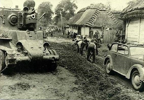

СообщениеДобавлено: 06 фев 2016, 21:37
доброе время суток.
село Перегоновка уманский котёл
можно определить чей бт-7А
-91.jpg [ 106.71 КБ | Просмотров: 41299 ]
 Заголовок сообщения: Re: БТ
СообщениеДобавлено: 07 фев 2016, 22:55
Если это то же село, что обозначено на современных картах, то это вне "котла". Возможно, внешний фронт окружения
СообщениеДобавлено: 07 фев 2016, 23:20
По-моему, на каком-то из расплодившихся танкофорумов разбирали БТ-7А.

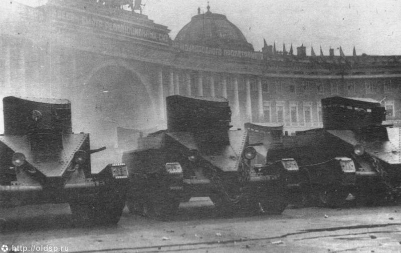

СообщениеДобавлено: 24 мар 2016, 21:28
по чему они без пушек 1935 г
1.jpg [ 58.47 КБ | Просмотров: 41084 ]
СообщениеДобавлено: 24 мар 2016, 21:56
Может, потому что это не 1935 год?
СообщениеДобавлено: 24 мар 2016, 22:41
Мне кажется, что это более раннее фото - 1932г
СообщениеДобавлено: 24 мар 2016, 22:53
Точно не знаю, но кто бы в 1935 потащил такой хлам на парад.
В ноябре 1933 г. на парад в Ленинграде БТ-2 еще точно выходили. Но что там с вооружением?
Мне попадался документ по 7-му мехполку БВО, там весной 1933 г. танки БТ-2 были без пушек.
СообщениеДобавлено: 26 мар 2016, 00:53
Перенес тему про парады в Ленинграде
viewtopic.php?f=35&t=402
