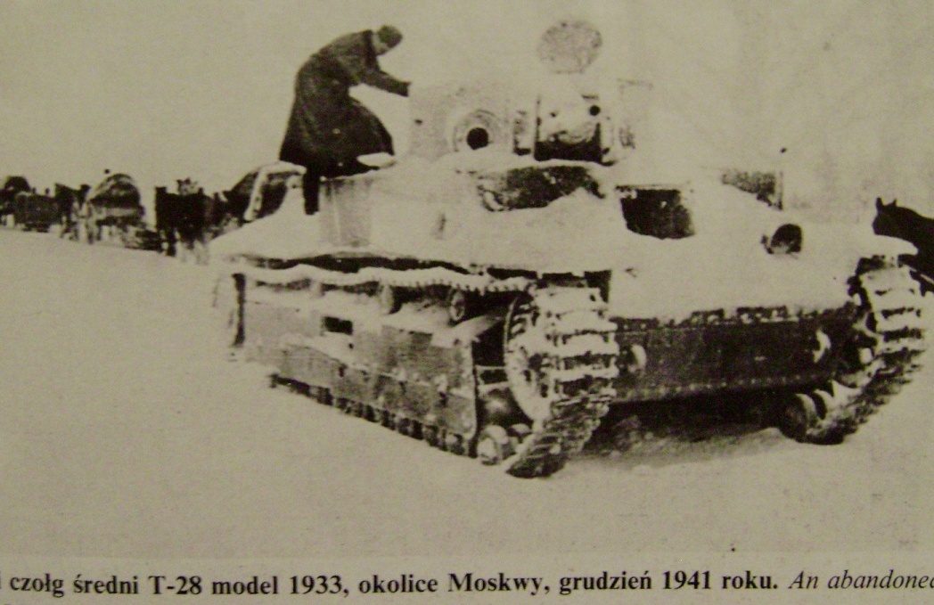

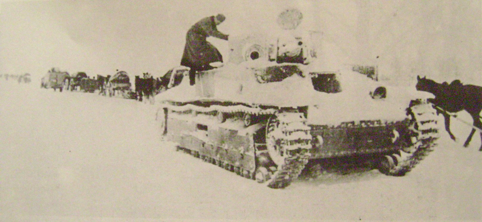

Фото с подписью на польском - из польской книги по операции "Барбаросса". Там есть некоторые фотографии, которые я не видел в русскоязычных изданиях. В т.ч. и эта.
Фото с Н. Боде сделаны зимой 1941/42г. И по некоторым данным - в районе Тулы. Об этом писали кажется на МВФ. Попробую найти ссылку.

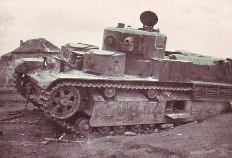

tankoved34 писал(а):
Уже в начале февраля 42-го бригада приняла на станции Выползово эшелон с опять же отремонтированными танками с рембаз, среди которых был Т-28 №К-020, который сразу же выбыл на ремонт и в боях также не участвовал.
В 12-й танковой дивизии августовского формирования во 3-м взводе 2-й роты 23-го танкового полка числился Т-20 020. Исходя из приведенной в этой ветке информации по диапазонам серийных номеров, таких танков могло быть два: Д-020 и К-020.
Так что весьма вероятно, что К-020 попал в ремонт из-под Киева и наверняка осенью еще успел где-то побывать (может, и в той же 150 тбр) и снова попасть в ремонт. По последним представлениям, у него на башне должен был быть номер ..223 в прямоугольнике.
Т-28, потерянный под Можайском (тактический номер 3223 или менее вероятно 5223) и снова оказавшийся на нашей территории в ходе январского контрнаступления, происходил из той же роты. Он по техническим особенностям случайно не подходит под одну серию с К-020? Вот этот:

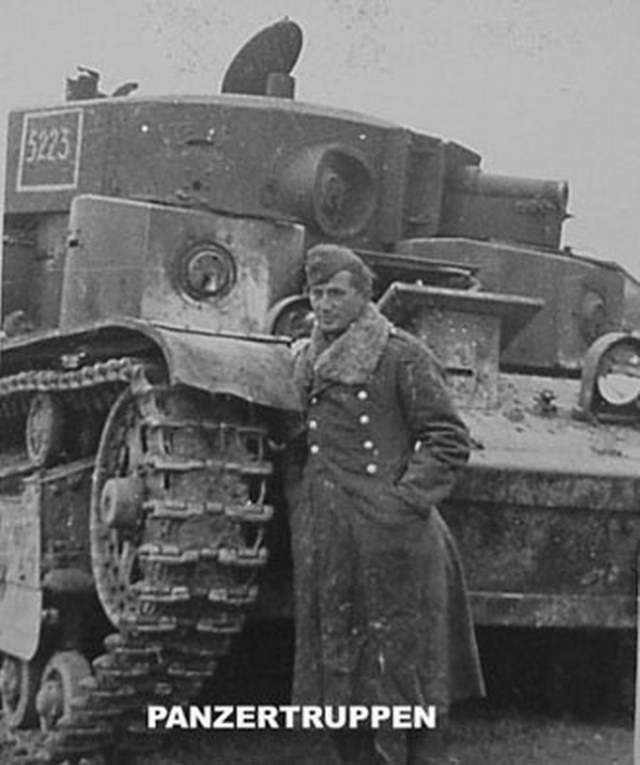

По поводу фото - там ясно читается 5223, фото датировано февралем 42-го, а значит к К-020 никакого отношения иметь не может (тот уже входил в 150 ТБр, а не стоял подбитым на поле боя).
По "танку с обозначениями 12-й тд" - неплохо бы фотку его увидеть, а так в ноябре 10 Т-28 прибыло в 150 ТБр (согласно оперсводкам) конкретно с одной-единственной рембазы, и явно не с завода в Москве, на котором, тем более, что как вы пишите, Т-28 был отремонтирован только в середине ноября, а наши 10 Т-28 150 Тбр выгрузились из эшелона уже в ночь на 17 ноября, т.е. крайне маловероятна переброска отремонтированного московского танка за такое короткое время аж на Юго-Западный фронт, когда под Москвой (т.е. на приоритетном направлении) кипа танковых частей также требовала танков.
А фото Т-28 с номером 3223 у вас случаем нету?

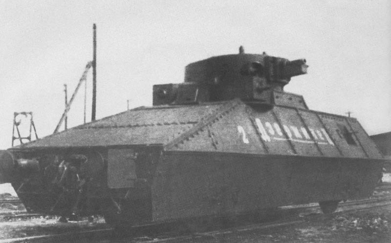

А на фото в газете не могут вот что-то такое строить?
bepo_121.jpg [ 41.47 КБ | Просмотров: 13795 ]
 Заголовок сообщения: Re: Т-28
СообщениеДобавлено: 17 фев 2017, 07:45
Очень может быть. Тем интереснее. А что известно про такие платформы? Когда и сколько их выпустили? Лично я раньше вообще не видел :)

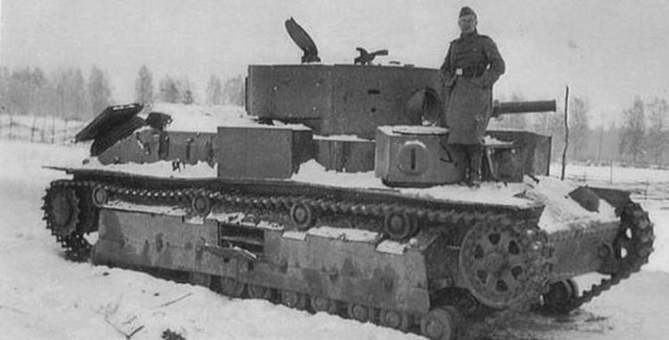

На Московском направлении "всплывают" только один подбитый Т-28 (не считая "тульских")
д. Борисово -
0zoz3e8fuc.jpg [ 53.85 КБ | Просмотров: 13780 ]
08e6qqwil5.jpg [ 54.22 КБ | Просмотров: 13780 ]
этот же танк
09hmcmvtav.jpg [ 45.24 КБ | Просмотров: 13780 ]

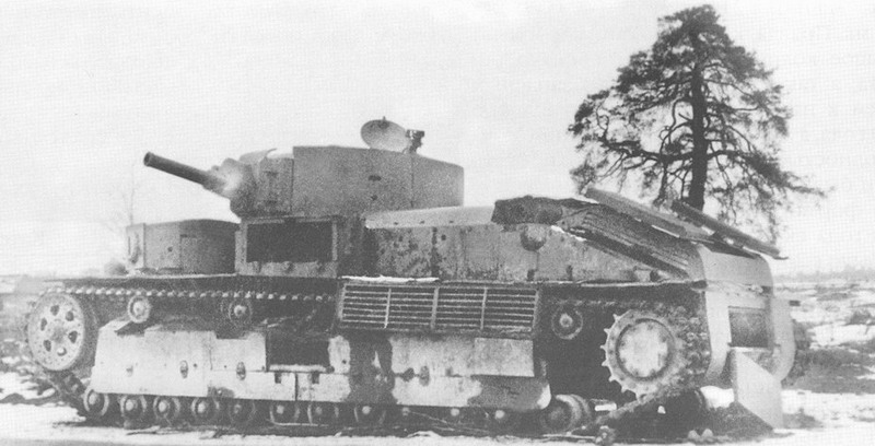

и ещё один танк - видимо у какого-то шоссе.
DSC02737.JPG [ 247.02 КБ | Просмотров: 13780 ]
У него похоже орудие Л-10 в башне стоит.
Этот танк оставлен около деревни Роговицы под Ленинградом.
http://t28ehkranami.narod.ru/big/big_t28-018-007.jpg

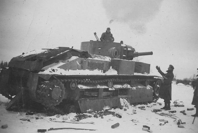

это случайно не он?
танк вып. 1938г с Л-10.jpg [ 88.65 КБ | Просмотров: 13768 ]
Видимо авторы снова намудрили с подписью к фото. :?

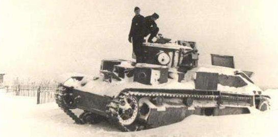

А вот эти фотографии тоже одного и того же танка?
big_t28-041-008.jpg [ 62.43 КБ | Просмотров: 13767 ]
big_t28-018-005.jpg [ 37.72 КБ | Просмотров: 13767 ]

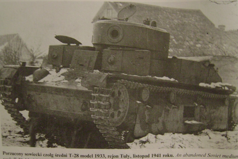

Надо полагать, "тульский"Т-28 из того же источника? Если так, тогда упомянутый р-н Тулы под большим сомнением...
Да. из того же источника. Хотите сказать, что там все подписи к фото "липовые"?
А там поляки нигде ссылки на источники фотографий не кидают? Все-таки очень смущает обширнейший "район Тулы" в подписи. От Тулы до Ефремова свыше 100 км, а вокруг самой Тулы вроде бы никаких частей с Т-28 больше и не было. С таким захватом, можно и Борисово районом Тулы считать - всего-ничего - чуть больше 150 км от Тулы :)
