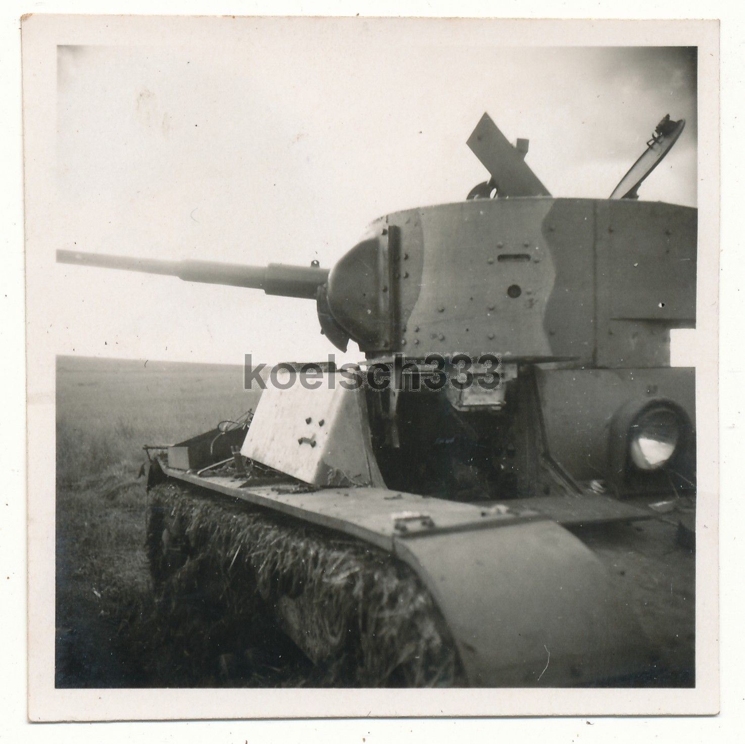

Недавно писал про крайне не штатный вариант модернизации, возникший по нужде, а сейчас бей подбросил совсем уж неожиданный гибрид с цилиндрической башней на конической подбашенной коробке. Правда, возможно, его собрали уже в ходе войны из остатков выведенных из строя машин.
hybrid_T26.jpg [ 185.76 КБ | Просмотров: 74117 ]
Еще и с камуфляжем. У кого-нибудь есть предположения о времени и месте?

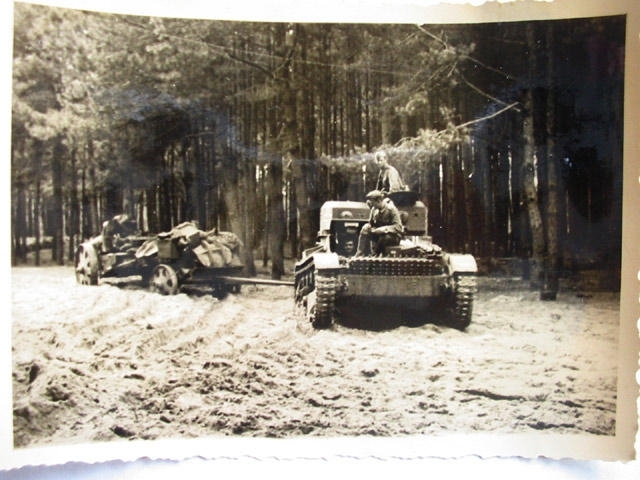

ТАКИХ МУТНЫХ МАШИН БЫЛО ДОСТАТОЧНО.
УЗНАЁТЕ
