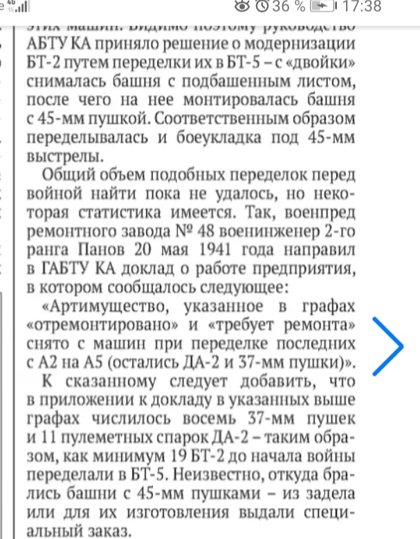

По переделкам бт-2
Screenshot_20230311_230320.jpg [ 167.56 КБ | Просмотров: 27486 ]

СообщениеДобавлено: 12 мар 2023, 17:27
Книга на руках
У него указывается 610 выпущенных БТ-2
1932 - 396
1933 - 214, хотя абсолютно во всех источниках - 224. Как вариант, эти 224 - данные по РГАЭ. 10 танков из неброневой стали переобули в новые корпуса и включили в сметные документы, как вновь выпущенные.
Впрочем, у него с цифрами хроническая беда в публикациях, поэтому здесь жирный ?
