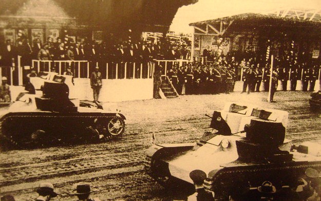

Двухбашенные Т-26 в Турции.
turkvickerstankparade2[1].jpg [ 36.88 КБ | Просмотров: 30065 ]
turkvickerstanksparade[1].jpg [ 22.76 КБ | Просмотров: 30066 ]
turkvickerstanksunwrapped[1].jpg [ 64.85 КБ | Просмотров: 30066 ]

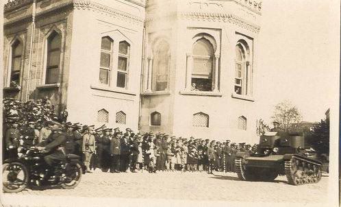

 Заголовок сообщения: Re: Т-26
СообщениеДобавлено: 16 янв 2014, 14:02
Парад в Анкаре - 1933-34(?)г.
Парад в Анкаре - 1933-34гг..JPG [ 120.76 КБ | Просмотров: 30065 ]

Туркам поставили именно БА-3 - на Цусиме я дал пояснение, посмотри http://tsushima.su/forums/viewtopic.php ... 69#p782469
По Туркам, спасибо, ясно. Итого им передали 68 Т-26
По всем советским документам по поставкам в Турцию, что я приводил, фигурируют БА-3.
"Бронеавтомобиль БА-3 с 45-мм пушкой и пулеметом ДТ на шасси Форд-Тимкен".
