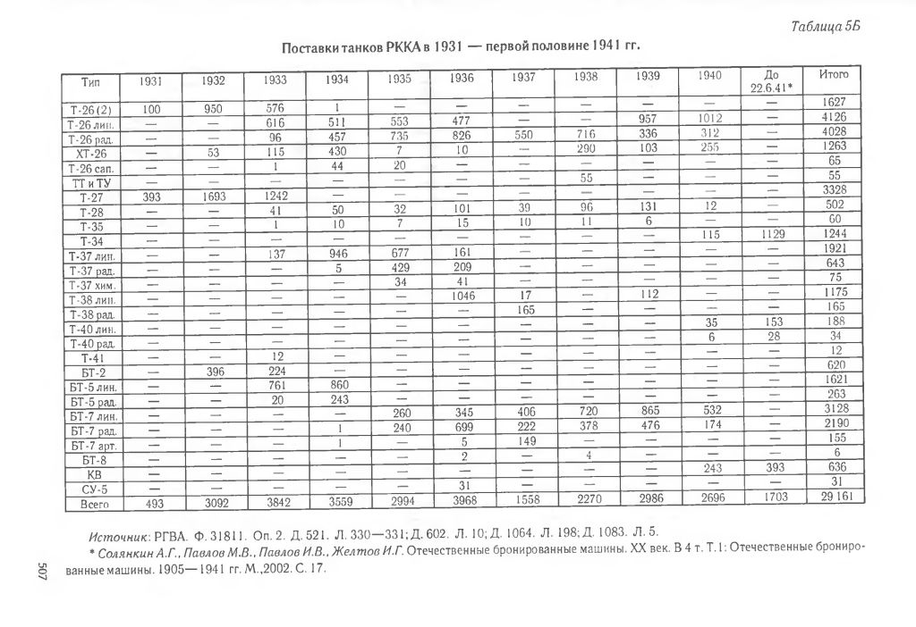

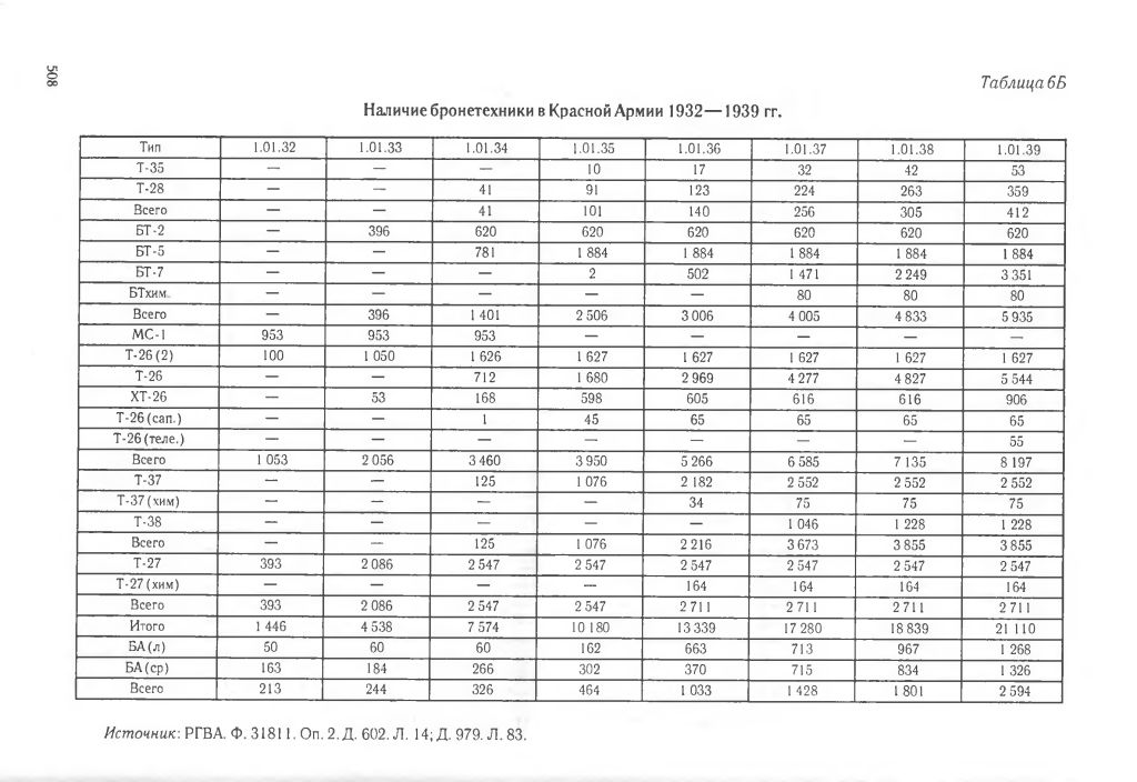

p0508.jpg [ 132.88 КБ | Просмотров: 30274 ]
p0509.jpg [ 121.36 КБ | Просмотров: 30274 ]
Смотрим строки ХТ-26 и, главное, Источники.
 Заголовок сообщения: Re: Химические Т-26
СообщениеДобавлено: 02 дек 2015, 17:31
В 1931 было выпущено 100 Т-26. Из них 2 предсерийных и 10 установочной партии. Все 12 - из конструкционной стали. Еще 35 машин приняли условно. Но про оставшиеся 53 танка нигде нет ни слова! Не потому ли, что во второй половине 1932 их отправили на переделку в ХТ-26? Машины ведь не с нуля собирались, поэтому в отчеты вновь выпущенной продукции и не попали. Но то, что они были - бесспорно!!!
