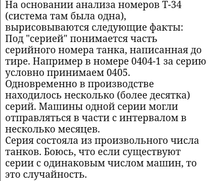

СообщениеДобавлено: 28 сен 2023, 23:11
Обсуждали на Виф2не
Screenshot_20230928_210605.jpg [ 163.95 КБ | Просмотров: 20710 ]

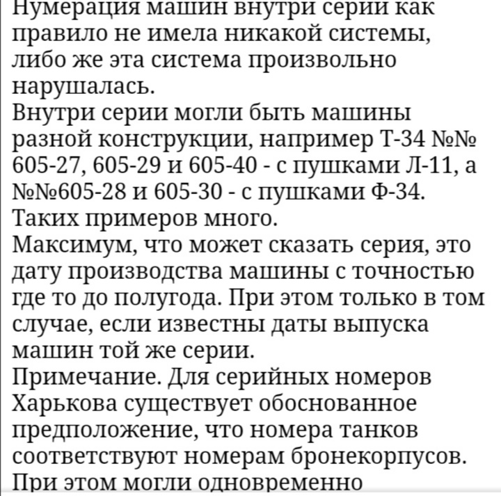

СообщениеДобавлено: 28 сен 2023, 23:12
Еще
Screenshot_20230928_210653.jpg [ 185.09 КБ | Просмотров: 20709 ]

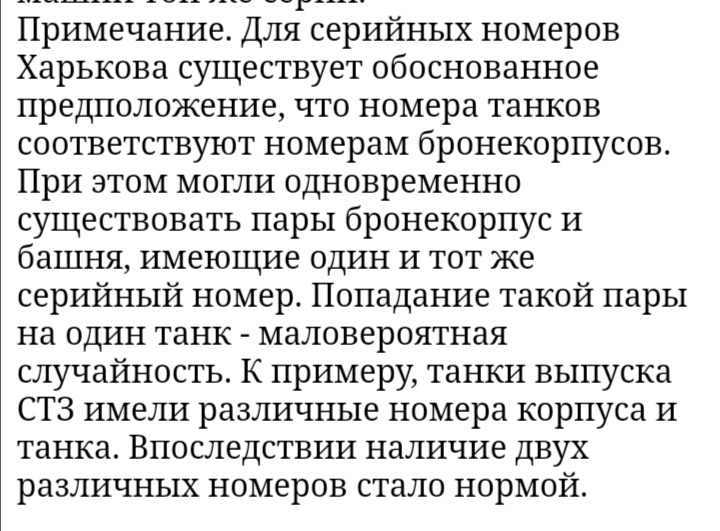

СообщениеДобавлено: 28 сен 2023, 23:16
Еще
Screenshot_20230928_211420.jpg [ 145.46 КБ | Просмотров: 20701 ]
