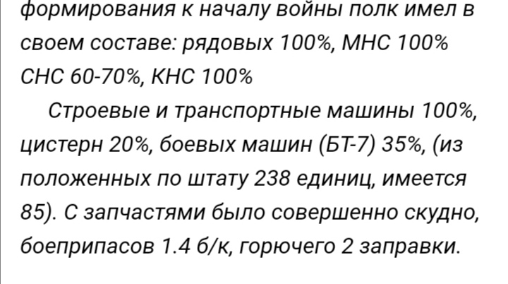

Screenshot_20230424_210515.jpg [ 81.77 КБ | Просмотров: 47229 ]
