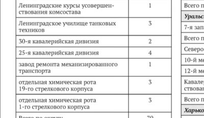

Кстати, был еще один БХМ, переделанный из старого БТ-7. Проходил испытания в мае 1941. Пороховой огнемет системы НАТИ. Это уже конкуренция с АТО завода № 174. Судя по всему испытания проходили совместно с Т-34, оснащенного ОП и КВ, оснащенного АТО

Приказ не означает исполнение. Судя по имеющимся данным приказ остался только на бумаге
Скорей всего выполнен.
Косвенно наличие бт-2 в химротах на 1 января 1938
Screenshot_20240120_205244.jpg [ 75.73 КБ | Просмотров: 32822 ]

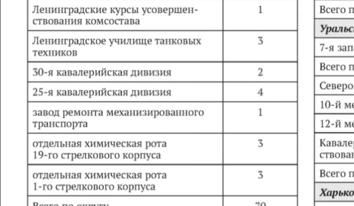

Ели при перемещении в формуляре стоит бт-2
То его смело записывают как бт - 2
А была ли модернизации не важно уже.
Screenshot_20240121_085116.jpg [ 217.16 КБ | Просмотров: 32680 ]
