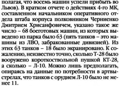

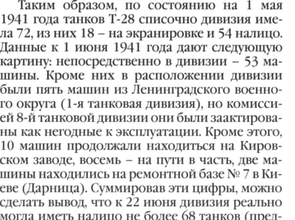

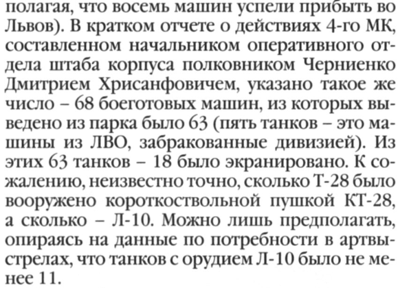

8-я ТД по Коломийцу из ФИ "4-й "Львовский" мехкорпус"
Снимок экрана (89).png [ 220.12 КБ | Просмотров: 15656 ]
 Заголовок сообщения: Re: Т-28
СообщениеДобавлено: 09 ноя 2021, 14:40
Продолжение
Снимок экрана (90).png [ 199.02 КБ | Просмотров: 15656 ]

На 22 июня.
В 8 тд 68 машин плюс 7 поступило после начало войны, из них на рембазе 12.оставлено на месте расквартирования 5, безвозвратные потери 58.
10 тд на 22 июня 51 машина
По 15 тд сведения не имею.
Итого за мехкорпусами юзф 195 машин
В июле в 18 мк отправлены 3 танка т28
И к началу августа на 7 рембазе 22 танков т28 из них 12 из 8 тд

На 22 июня.
Ну да, все верно: 68 в КОВО и 10 в ЛВО.
Только это не по Коломийцу, а по Карпову, Моргуну и др.
