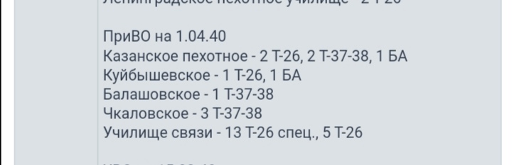

Вероятно один тос
Screenshot_20240122_150504.jpg [ 30.8 КБ | Просмотров: 33806 ]
