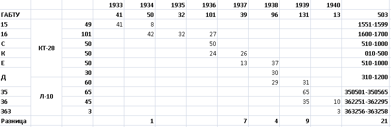

А 1700 мог быть? Просто получается, что 15ХХ - 16ХХ должно быть 150. А с 1551 по 1699 - 149...
 Заголовок сообщения: Re: Т-28
СообщениеДобавлено: 23 ноя 2021, 20:34
Не факт, но эмпирическим и математическим путями я пришел к выводу, что серийных Т-28 с КТ сделали 330 штук. Предполагаю, что заказ на 330 пушек Л-10 был связан с планами их перевооружения, так как в серию должен был встать Т-29 с ПС-3. Но с Т-29 и ПС-3 ничего не получилось и Л-10 стали ставить во вновь запущенные в производство Т-28. В 1938 году сдали 30 Л-10. За 1933 - 1938 выпустили 359 Т-28. 330 с КТ и 29 с Л-10. Серия Д поделилась на 30 с КТ и 60 с Л-10. Вот как-то так (Разница - в сравнении с данными РГАЭ):
Снимок экрана (97).png [ 13.48 КБ | Просмотров: 20256 ]

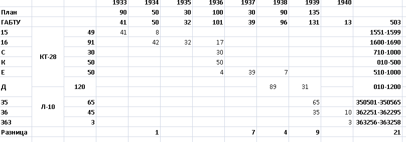

СообщениеДобавлено: 28 ноя 2021, 23:50
Переработал таблицу. Я так понял, что серии соответствуют годовым заказам:
первые два года - 140 ч-х значных
1935 - 30 это С
1936 - 100 это К и Е
1937 и 1938 - 120 это Д. Насчет разделения на КТ и Л-10, да, вы правы, говорить пока рано...
