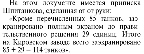

485 Т-28 подтверждаются и данными Коломийца по экранировке.
Всего полную экранировку получили 114 танков, включая машину, отправленную для переоборудования в ИТ-28. Правда у него сказано, что 2 танка были разбиты в ходе СФВ и списаны. Но, видимо, списаны они не были и находились в Обезличке
 Заголовок сообщения: Re: Т-28
СообщениеДобавлено: 08 дек 2021, 22:05
Сообщения: 1191
Разве не 111 машин за 1940 г у коломийца?
СообщениеДобавлено: 08 дек 2021, 23:05
Сообщения: 1851
Нет, 29 до июня 1940 и 85 по 16 мая 1941
Снимок экрана (107).png [ 31.56 КБ | Просмотров: 22446 ]
Причем в 1941 был экранирован 21 танк
