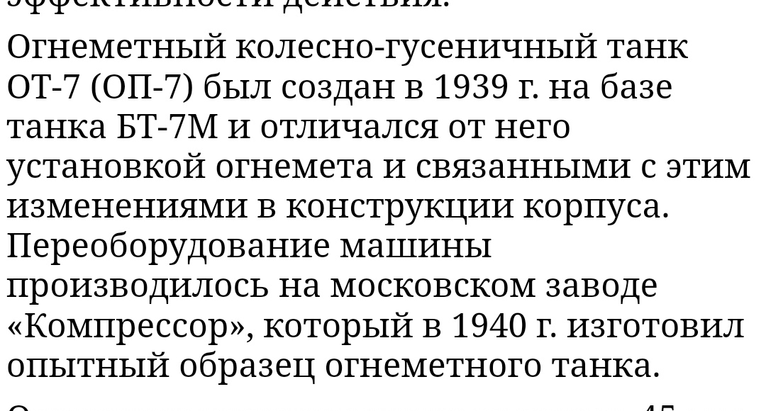

Вообще много что вызывает сомнения. Так, БТ-7М рад выпустили 174, а по БЧС их проходит 181. Это говорит о том, что в войска поставлялись радио-комплекты, которые собственными силами ставились в танки
Кстати, ОТ-7 был переделан из обычного БТ-7
 Заголовок сообщения: Re: БТ
СообщениеДобавлено: 01 авг 2024, 20:55

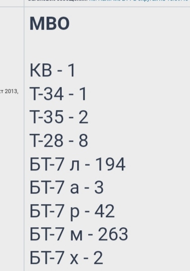

Другие люди пишут вот это
IMG_20240801_203754.jpg [ 204.85 КБ | Просмотров: 37149 ]

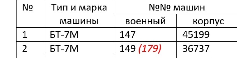

Танк бт-7м прибывший в мво из рембазы номер 7 был не с завода 183(верояно обезличка)
Вот номера бт-7м в вами
IMG_20240802_115935.jpg [ 54.95 КБ | Просмотров: 37014 ]

Московский во поставили 263 танка бт-7м из них 254 машины попали в 1 мсд , 2 на полигоне, 3 в вамм.
Минус 50 машин в 9 тд.
На 1 июня 214 машин.
