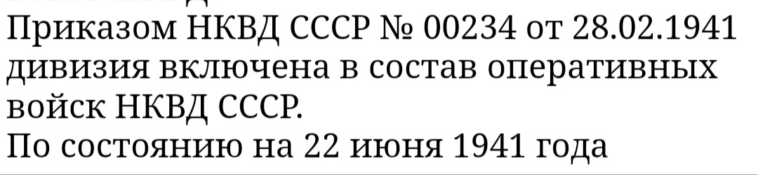

СообщениеДобавлено: 02 авг 2024, 23:10
С 28 февраля 1941

СообщениеДобавлено: 02 авг 2024, 23:19
Свои первые танки дивизия Дзержинского получила от армии. И в оперчасти поступила в феврале 1941
И далее "Приказом НКВД СССР..." Т.е. она к НКВД не относилась???
Вы серьезно? Откуда дровишки?
 Заголовок сообщения: Re: БТ
СообщениеДобавлено: 03 авг 2024, 00:12
Оперативные части до 28 февраля были в составе погранвойск всё мсп т КП НКВД находились в пограничных округах.
Какое отношение до февраля 1 мсд имела к погранвойскам?
IMG_20240802_220845.jpg [ 162.68 КБ | Просмотров: 38891 ]
СообщениеДобавлено: 03 авг 2024, 00:20
Первично - танки переданы НКВД
Вторично - их распределение внутри ведомства

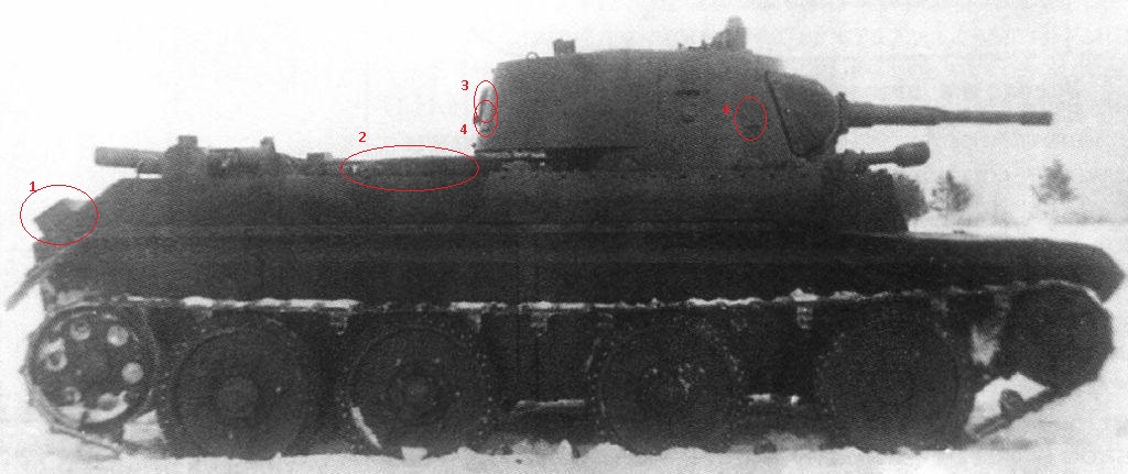

Снимок экрана (345).jpg [ 118.89 КБ | Просмотров: 38847 ]
Почему это не БТ-7М
1 - ящики ЗИП еще стояли на БТ-8, но на Эмках их убрали
2 - просматривается "блин" воздушного фильтра; у дизельных стояли "шайбы"
3 - пулеметная установка в корме башни. Есть фото БТ-8 1938 года, где она еще стоит. Но на серийных машинах не ставилась
4 - накладки под установку поручневой антенны. Это вообще для фото БТ-7 редкость
Полагаю, что танк выпуска 2-го - 3-го кварталов 1937 года
