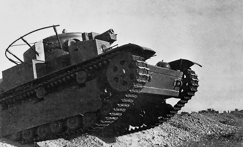

А те танки Т-28, которые в 1936г в БВО в учениях участвовали, все из 1-й ттбр были?
 Заголовок сообщения: Re: Т-28
СообщениеДобавлено: 22 янв 2024, 18:34
Думаю, что да, другим там взяться вроде бы неоткуда. Это же окружные учения были, по-моему. Но говорю из общих соображений.
СообщениеДобавлено: 22 янв 2024, 23:48
Вот один из них. 1-я ТТБР. Лето 1936г. манёвры в Белорусском ВО.
БелВО. лето 1936г. Т-28 из 1-й ТТБр.jpg [ 150.88 КБ | Просмотров: 8043 ]
