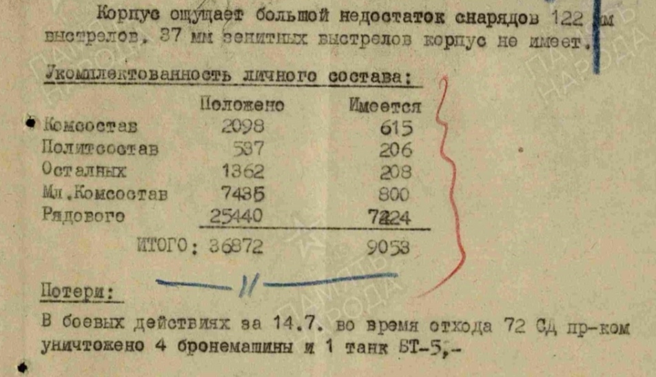

СообщениеДобавлено: 04 окт 2024, 13:29
49-я тд 24-го мк - весь парк 10 БТ-7
Это Пашолок написал:
"По факту в 49-й ТД самое тяжелое, что имелось - это 10 БТ-7"
К слову какие танки были в 24 мк.
Донесения 24 мк потели бт-5
IMG_20241003_062248.jpg [ 171.7 КБ | Просмотров: 23465 ]
 Заголовок сообщения: Re: БТ
СообщениеДобавлено: 04 окт 2024, 15:16

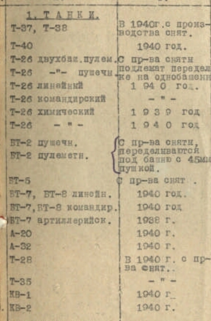

СообщениеДобавлено: 17 фев 2025, 21:44
По переделкам бт-2
Всё таки БТ -2 с 45 мм орудиями, а не бт-5
IMG_20250217_194530.jpg [ 222.42 КБ | Просмотров: 16149 ]
