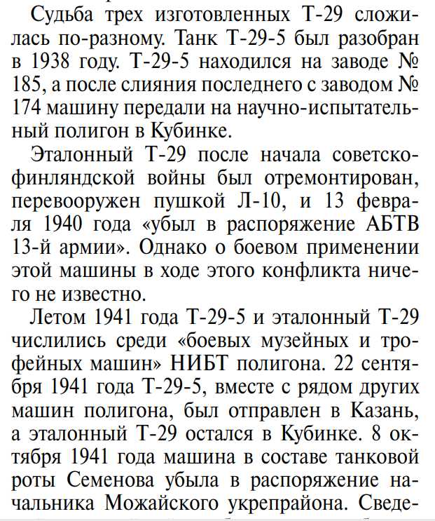

СообщениеДобавлено: 04 фев 2024, 16:40
А оба сохранившихся Т-29 числились на НИАБТПолигоне как музейные машины.
Третий Т-29 был в ВАММ в лаборатории танков и тракторов.
Музейные Т-29, по идее, в армии уже не должны были числиться (по аналогии с Т-35-2), а вот "академический" наверняка как-то учитывался.
 Заголовок сообщения: Re: Т-28
СообщениеДобавлено: 05 фев 2024, 12:17
Третий Т-29 (который Т-29-5) был разобран ещё в 1938г. Остались два - Т-29-4 и Т-29 (эталон). Обы были в числе музейных машин Полигона на 1.06.1941г. Музейные машины Полигона в АБТВ не числились.

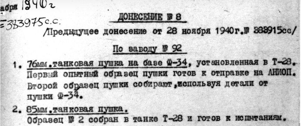

СообщениеДобавлено: 05 фев 2024, 15:35
Снимок экрана (314).jpg [ 77.46 КБ | Просмотров: 9953 ]
Подозреваю, что после испытаний они так на АНИОП и остались. По крайней мере на фото Т-28 с Ф-30 явно не зима
Определенно они в БЧС не засчитаны

СообщениеДобавлено: 06 фев 2024, 00:57
А чем подтверждается, что он был разобран, кроме упоминания об этом у Коломийца? У него, кстати, путаница в этом фрагменте текста - Т-29-4 ошибочно записан как Т-29-5, поэтому непонятно, какой из танков он подразумевал как разобранный. В статье Пашолка на Ворспоте разобранным в 1938 г. назван Т-29-4.
T-29.jpg [ 85.25 КБ | Просмотров: 9864 ]
Весной 1942 года ВАММ среди прочих машин списала Т-29 военный № 216986 как переданный московским частям 12.10.1941. Он был передан вместе с Т-28 №1586 (военный № 350335).
Так что либо Т-29-4 не был разобран в 1938 г., либо было больше трех опытных образцов Т-29.
Роман Алымов на ВИФе в далеком 2001 году писал: "**** Я общался с дедком-зенитчком, батарея которого уже после 42-го года стояла где-то в районе от Речного до Водного. Так вот он рассказал, что недалеко от них были вкопаны в землю тани (танк?). Ему запомнился многобашенный танк с рулевым колесом внутри. Говорит, деревом обложенный руль."
Тогда предположили, что это мог быть Т-29. Ну, видимо, он и был.
Могу предположить, что это были Е-710 и Е-950; а вот третий не ясен (1567?)
Когда Чернов сдавал дела в училище в 1942 году Клыпину, в акте передачи вооружения по-прежнему значились три Л-10. На тот момент в училище оставались 8 Т-28. После исключения танка №1619, который заведомо был вооружен КТ-28, остаются семь претендентов: К-010, 710, 720, 780, 800, 940, 950.
СообщениеДобавлено: 06 фев 2024, 17:31
На 1.04.1941г в Музее на Полигоне значились два Т-29 (в т.ч. Т-29 эталонный). т.е. третий танк либо разобран, либо в ВАММ. Но раз Пашолок пишет, что один танк (Т-28-4) разобрали, то видимо так оно и было. Никакие дополнительно выпущенные Т-29, кроме этих трёх. нигде не значатся.
Один из Т-29 (видимо - эталонный) действовал в составе 22-й ТБР вместе с А-20 в октябре-ноябре 1941г под Москвой. Потом следы его теряются. Мог он выйти из строя и после ремонта отправлен в р-н Водного стадиона? Возможно.
Но моя версия такова: разобранный Т-29-4 был передан в ВАММ как учебное пособие. Его не разобрали "по винтику", а оставили как образец опытной машины для изучения. Машина была относительно новая и отправлять его на запчасти и, тем более - списывать, не стали. С началом войны его могли собрать и отправить на московские оборонительные рубежи в качестве БОТа. Вероятней всего, танк был не ходовой и стоял на стационарной позиции.
