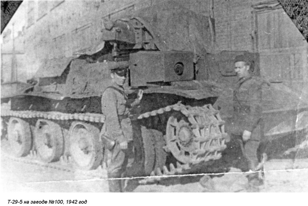

На 1.04.1941г в Музее на Полигоне значились два Т-29 (в т.ч. Т-29 эталонный). т.е. третий танк либо разобран, либо в ВАММ. Но раз Пашолок пишет. что один танк (Т-28-4) разобрали, то видимо так оно и было. Никакие дополнительно выпущенные Т-29, кроме этих трёх. нигде не значатся.
Один из Т-29 действовал в составе 22-й ТБР вместе с А-20 в октябре-ноябре 1941г под Москвой. Потом следы его теряются. Мог он выйти из строя и после ремонта отправлен в р-н Водного стадиона? Возможно.
По Коломийцу
"Судьба трех изготовленных Т-29 сложи-
лась по-разному. Танк Т-29-5 был разобран
в 1938 году. Т-29-5 находился на заводе №
185, а после слияния последнего с заводом №
174 машину передали на научно-испытатель-
ный полигон в Кубинке.
Эталонный Т-29 после начала советско-
финляндской войны был отремонтирован,
перевооружен пушкой Л-10, и 13 февра-
ля 1940 года «убыл в распоряжение АБТВ
13-й армии». Однако о боевом применении
этой машины в ходе этого конфликта ниче-
го не известно.
Летом 1941 года Т-29-5 и эталонный Т-29
числились среди «боевых музейных и тро-
фейных машин» НИБТ полигона. 22 сентя-
бря 1941 года Т-29-5, вместе с рядом других
машин полигона, был отправлен в Казань,
а эталонный Т-29 остался в Кубинке. 8 ок-
тября 1941 года машина в составе танковой
роты Семенова убыла в распоряжение на-
чальника Можайского укрепрайона. Сведе-
ний о дальнейшей судьбе танка пока обнару-
жить не удалось."
Опять проблемы с цифрами!

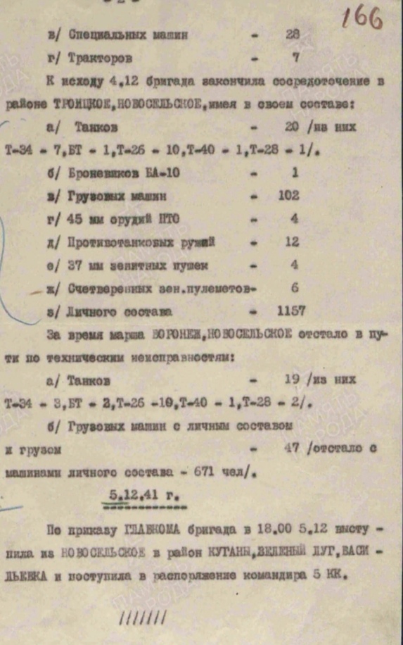

В сведениях о ходе ремонта машин 129 ОРВР (ЮЗФ) по состоянию на 12.10.1941 присутствуют:
Т-28 0870 (текущий ремонт), но есть и Т-26 с таким же номером (средний ремонт). Если номер для Т-28 верный, то может быть С-780 (в Дарнице на 1.1.41) или Е-780 (в 10 тд на начало войны)
Наверное всё таки С-870, а не С-780. он был на ремонте в Дарнице на 1.01.1941г и Е-870
Последний раз редактировалось Кубинец 09 фев 2024, 10:59, всего редактировалось 1 раз.
 Заголовок сообщения: Re: Т-28
СообщениеДобавлено: 07 фев 2024, 10:16
Т-28 1594 (средний ремонт)
Т-28 52. (средний ремонт)
Т-28 314312 (средний ремонт)
Про последние танки можно только гадать - это могли быть и ошибочно записанные Т-26, но шестизначный номер мог быть и военным, а 52 - бортовым
Этот документ находился среди декабрьских документов, а учитывая присутствие Т-28 1594, отправленного на фронт в ноябре, действительная дата видимо 12.12 или 10.12
Здесь в ветке по Т-28 уже писали, что в 129-й ТБР (бывшей 12-й ТД ЮЗФ) на 4.12.1941г имелось 2 Т-28.
Так что скорей всего последние записанные Т-28 с № 52 и 314312 - это ошибочно записанные Т-26.

Три
Screenshot_20240207_103821.jpg [ 168.97 КБ | Просмотров: 13590 ]
Три
Два вышли из строя на марше - к 4.12.1941г. Видимо они как раз нуждались в среднем ремонте, а ещё один был боеготовым.

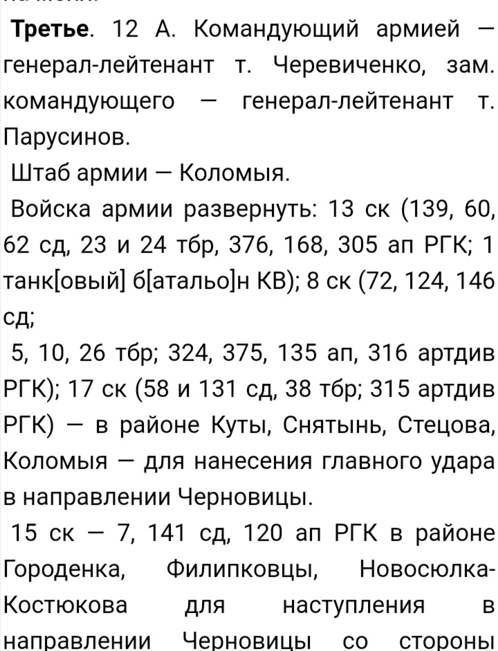

Ну то есть к 6 Т-28 в таком случае тоже никакого доверия нет. А что же это за документ такой? Может, какие-то планы, а не отражение реальности?
СообщениеДобавлено: 16 фев 2024, 13:18
Отдельный танковый батальон кв.из плана Бессарабский поход.
Screenshot_20240216_111521.jpg [ 195.66 КБ | Просмотров: 12693 ]
СообщениеДобавлено: 17 фев 2024, 23:48
Это из архивного источника выписка. мне в своё время Женя Дриг давал. Так что источник заслуживает доверия.
СообщениеДобавлено: 17 фев 2024, 23:50
Планы - планами, а КВ в Бессарабском походе не участвовали. Батальон если и был, то первоначально видимо без КВ. Они могли туда позже прийти, а Т-28 с Т-35 - убыли
СообщениеДобавлено: 19 фев 2024, 04:39
Спасибо! Но тогда непонятно, почему этот расклад датирован ноябрем 1940??
Про источник понятно - я к тому, что само содержание документа не заслуживает доверия - но это если его рассматривать в контексте ноября 1940. А если это план и на бессарабский поход, то может, и правда, что-то такое задумывали.
КВ в бессарабском походе участвовали, но возможно к началу и правда не успели - на 26 июня они ("тяжелые машины" - судя по всему, именно они) находились в эшелоне на станции Котовск. После выгрузки в зоне операции их было указано направить в 14 тбр. Так что, да, они там оказались вместе с Т-28 и Т-35. Но очень вряд ли в отдельном батальоне при стрелковой дивизии.
