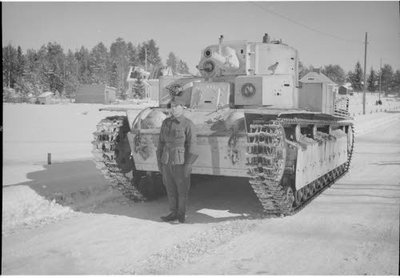

Кто распиленный?
t_28_finnish.7p61yw7booco08gwkcwgosgco.ejcuplo1l0oo0sk8c40s8osc4.th.jpeg [ 208.1 КБ | Просмотров: 16747 ]

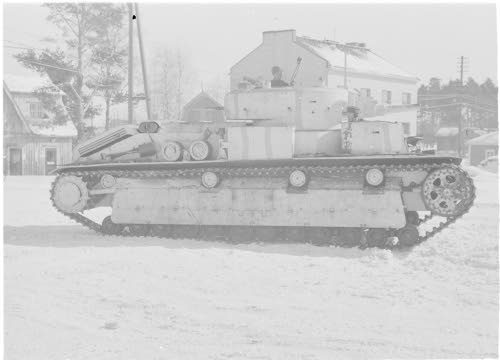

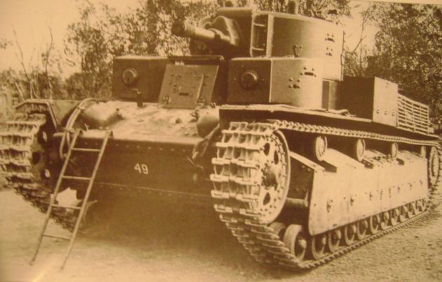

Кто распиленный?
Вложение t_28_finnish.7p61yw7booco08gwkcwgosgco.ejcuplo1l0oo0sk8c40s8osc4.th.jpeg больше недоступно
:D Товарищ маНенько ошибся! ;)
финны технику не пилили - это у них тяжкий грех! :) просто нехватало мощностей и рабочих рук на ремзаводе в Варкаусе, а так бы они к 1.06.1941г ещё больше танков на ход поставили. У них повреждённой техники на площадке навалом было! А вот в "Талвисоту" им Т-28 только 2 штуки в руки попало.
На фото , которое выложил Женя - машина "R-48".
Она же. Там же.

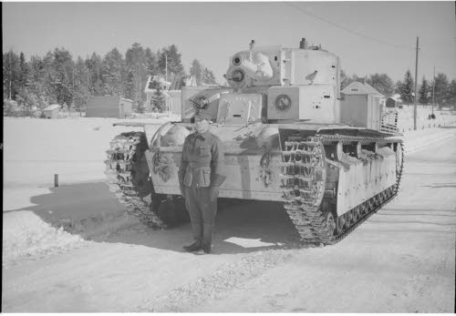

Весна 1940г. Машина "R-48".
116425_r500[1].jpg [ 16.53 КБ | Просмотров: 16742 ]
116323_r500[1].jpg [ 22.03 КБ | Просмотров: 16742 ]

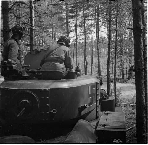

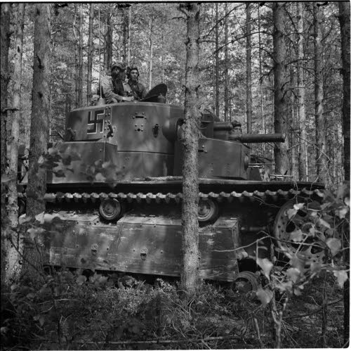

Финские номера машин в 1941-42гг - R-48 и R-49.

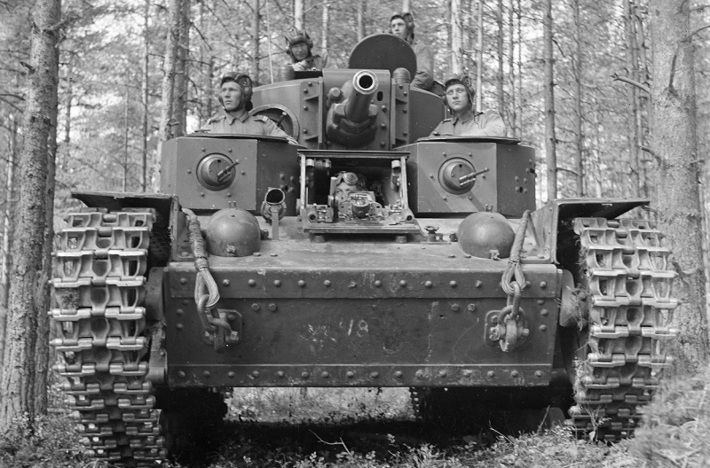

"R-49". Осень 1940г. Хамеенлинна.
DSC00938.JPG [ 109.42 КБ | Просмотров: 16741 ]
