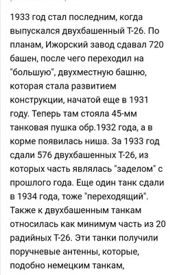

Паршалок..
20 переходный танков 1934 были радио 2 - х башенные т-26
Screenshot_20240429_094019.jpg [ 218.96 КБ | Просмотров: 238811 ]

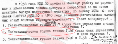

 Заголовок сообщения: Re: Т-26
СообщениеДобавлено: 02 янв 2025, 20:35
Сообщения: 1698
Оказывается, телетанковых групп было выпущено не 65, а 66. Или это речь о группе "Подрывник"?
Снимок экрана (369).png [ 182.61 КБ | Просмотров: 14742 ]
