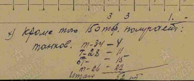

Рамбама к 1 августа отремонтировали 22 танка и ещё 12 были без моторов
В ноябре 11 поступили в 150 тбр
Один сломался на марше и вернули в Воронеж на рб-7
IMG_20250319_180543.jpg [ 112.11 КБ | Просмотров: 6367 ]

А вот что за Т-28 и откуда проявились недавно в Горьком на фотографии с ГАЗ, сделанной примерно в ноябре 1941, пока загадка.
В 150 тбр в ноябре как минимум часть танков была из воевавших в августе в 12 тд. Если их ремонт между августом и ноябрем проводили на РБ №7 в Воронеже, то они в общий зачет ремонтов должны были попасть дважды, и это очевидно не те танки, что оставались отремонтированными, но без моторов к августу.
Но сколько всего Т-28 было в 150 тбр в ноябре? Переданные 11 машин - это все или были еще?
150 тбр получала 11 машин т-28, таковый батальон для 150 тбрсовершал марш Воронеж -елец у одного танка т-28 возникли проблемы с двигателем и он вернулся в Воронеж
Всего в 150 тбр доехали и воевали 10 машин.
