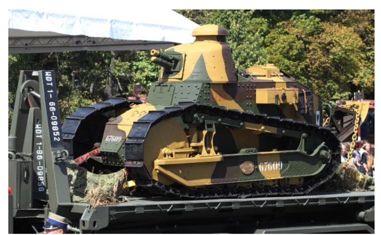

В 1923 году 4 танка Рено ФТ17 были подарены королю Афганистана Аманнулле-хану.
6ш44.jpg [ 148.81 КБ | Просмотров: 70092 ]
СообщениеДобавлено: 02 фев 2017, 15:11
Один из них точно был трофейным, захваченным у поляков в 1920г. Его амеры в начале 2000-х обнаружили на свалке под Кабулом и вывезли к себе.
На верхней фото тоже от туда...
Оно примерно...
7497110.jpg [ 16.61 КБ | Просмотров: 70048 ]
СообщениеДобавлено: 02 фев 2017, 23:45
Именно этот - бывший поляк. Фото в сети было.
