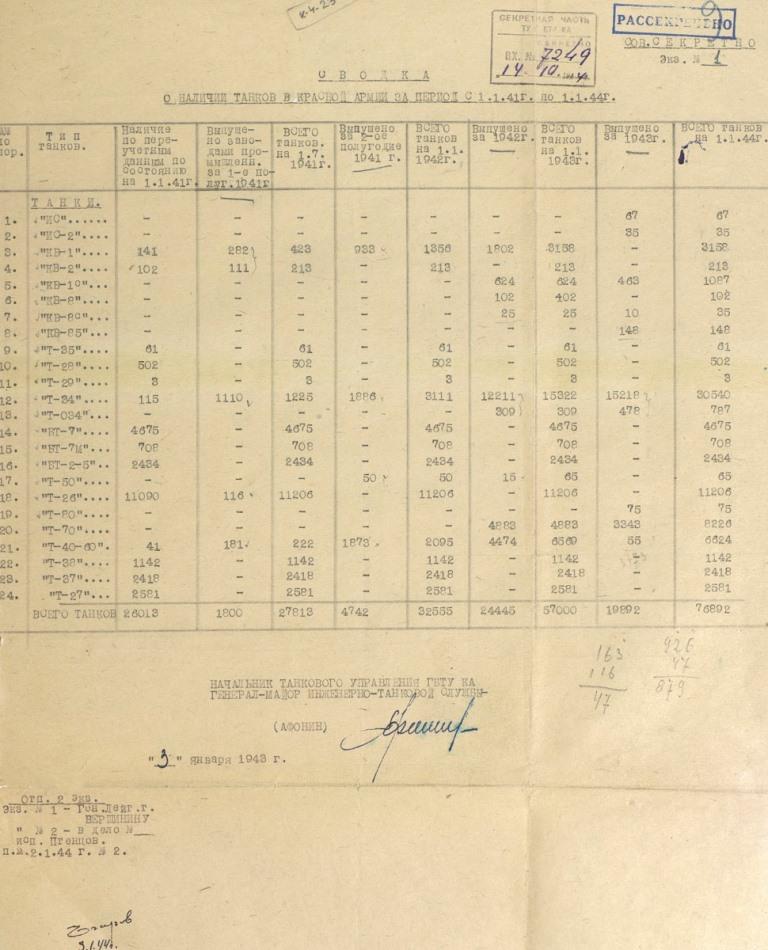

добавлю документик
сводка.jpg [ 91.22 КБ | Просмотров: 103645 ]
СообщениеДобавлено: 29 сен 2018, 08:34
добавлю документик
Странно, почему эта таблица называется "сводка о наличии". По сути в ней показаны цифры полного выпуска до обозначенных дат. И первая колонка должна называться не "на 1.1.41", а "до 1.1.41".
СообщениеДобавлено: 29 сен 2018, 15:21
Таблица имеет много косяков. Так 116 Т-26 были выпущены во 2-м полугодии 1941, из них с "нуля" 114 и 2 ремонтных. Про КВ-2 я вообще молчу. Т-50 в 1941 было сдано 60. Т-80 не 75 в 1943, а 1 в 1942 и 69 в 1943. Остальные цифры не рассматривал

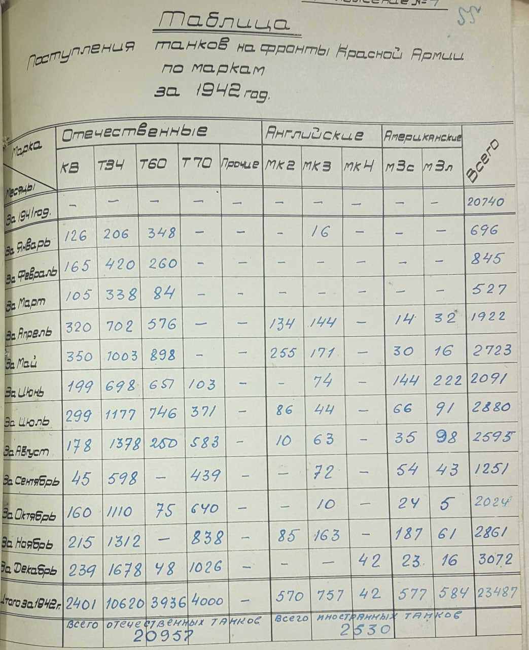

Взято у Исаева. За 1942 г
IMG_20220608_204802_799.jpg [ 218.07 КБ | Просмотров: 92653 ]

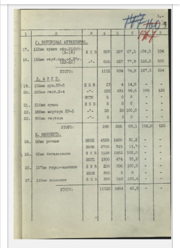

Как-то так
Screenshot_20221130_191626.jpg [ 92.73 КБ | Просмотров: 90290 ]

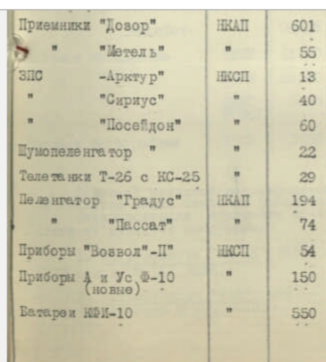

СообщениеДобавлено: 30 ноя 2022, 21:20
Танки план и выполнено 6 пункт
Screenshot_20221130_191536.jpg [ 133.42 КБ | Просмотров: 90289 ]

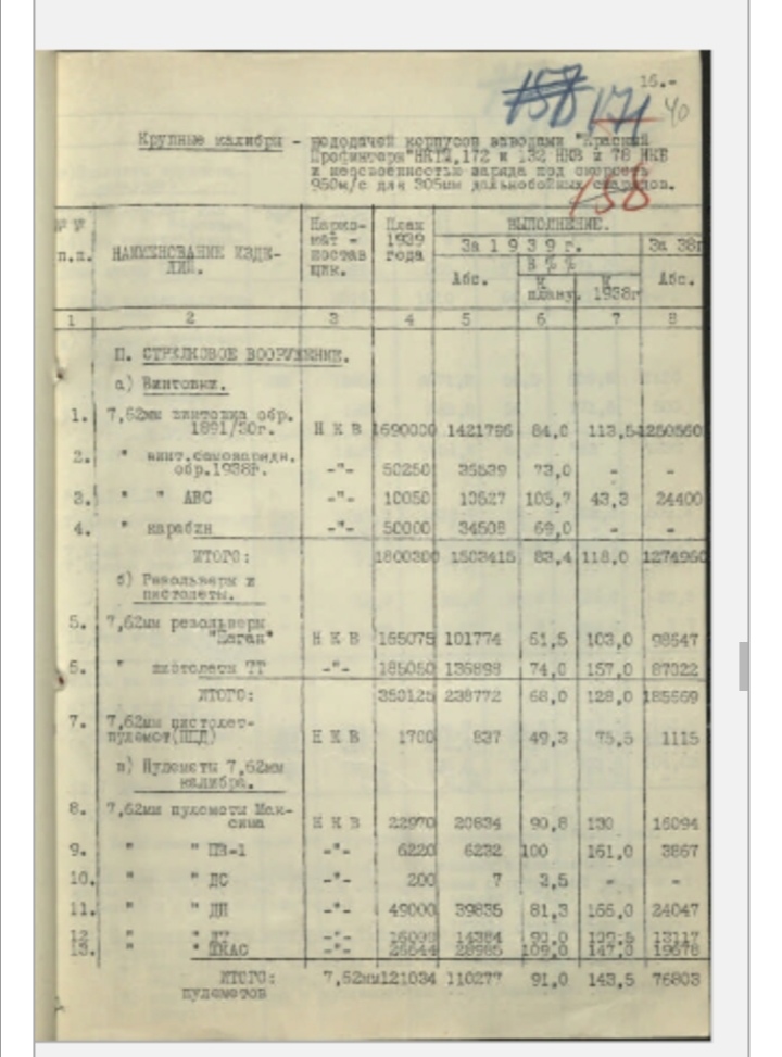

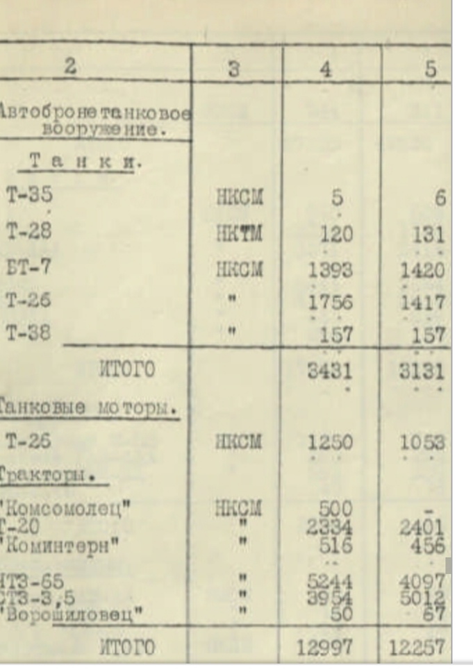

СообщениеДобавлено: 01 дек 2022, 19:12
Ну так только
Screenshot_20221201_170543.jpg [ 150.31 КБ | Просмотров: 90256 ]
Screenshot_20221201_170759.jpg [ 166.6 КБ | Просмотров: 90256 ]
