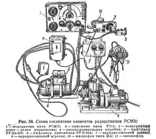

Кто знает рсмк в обычную башню влазила или в расширенную бт7а?

Полагаю, вполне в обычный БТ-7 влазила. БК только сокращался
rsmk_b.jpg [ 90.75 КБ | Просмотров: 71699 ]
