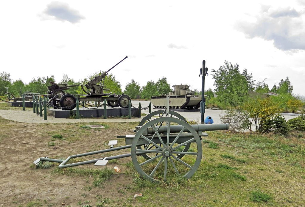

Очередная реплика
scale-2400.jpg [ 143.33 КБ | Просмотров: 11075 ]
