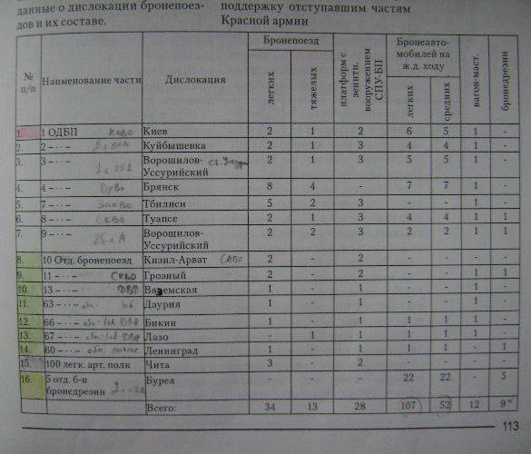

Данные на июнь 1941г:
Всего в бронепоездных частях КА имелось 107 лёгких и 52 средних БА ж/д. Итого - 159 шт.
Распределение:
1-й ОДБП - КОВО (г.Киев) - 6/5
2-й ОДБП - ДВФ (ст.Куйбышевка), 2-я КА - 4/4
3-й ОДБП - ДВФ (ст.Уссури), 1-я КА - 5/5
4-й ОДБП - ОрВО (г. Брянск) - 7/7
8-й ОДБП - СКВО (г. Туапсе) - 4/4
9-й ОДБП - ДВФ (г. Ворошилов-Уссурийский), 25-я А - 2/2
5-й отд. батальон (дивизион) бронедрезин - ДВФ (ст. Бурея), 2-я КА - 22/22. По другим данным (на 1.07.1941г) - 9/22.
66-й отд. лёгкий БеПо - ДВФ (г. Бикин), 1-я КА - 1/1
67-й отд. тяжёлый БеПо - ДВФ (ст.Лазо), 1-я КА - 1/1
60-й отд. лёгкий БеПо - ЛВО (г. Ленинград) - ЛБТКУКС - 1/1.
А что означают числа с дробью?
Если учесть, что всего до июня 1941 было выпущено 107 БА-20 жд и еще как минимум 9 ФАИ жд (наличие на 1.2.1941), то и 2 машины флота и 7 БА жд НКВД вполне сюда вписываются
Распределение:
Числа с дробью: в числителе - лёгкие БА, в знаменателе - средние.

СообщениеДобавлено: 24 дек 2013, 23:38
Млиииин... А цифры-то не сходятся. Посчитал по своей таблице - получается 53 лёгких и 52 средних БА-ж/д. Всего 105. Где-то кроется ошибка.... Либо неучтёнка по лёгким БА-ж/д...(((((((
Распределение:
Это данные по средним БА, в числителе всего, в знаменателе исправные
Легких тут точно нет
 Заголовок сообщения: Re: БА ж/д.
СообщениеДобавлено: 26 дек 2013, 01:38
Нет, в источнике всё разделено по графам - лёгкие и тяжёлые. Это я для упрощения сделал список через дробь. В оригинале такого нет.
СообщениеДобавлено: 26 дек 2013, 14:12
И как такое может быть, если с легкими тут вообще ничто не вяжется! Что за источник?
СообщениеДобавлено: 26 дек 2013, 15:03
Л.И. Амирханов "Броненосцы железных дорог". СПБ, Издательство "Остров", 2005г. с. 113.
По этому вопросу ссылок на первоисточник у него нет.Но таблица с дислокацией, количеством частей и подвижного состава вроде правильно составлена.

СообщениеДобавлено: 26 дек 2013, 15:09
http://s55.radikal.ru/i148/1312/c2/9ee2447f0e20.jpg
СообщениеДобавлено: 26 дек 2013, 15:14
DSC00918.JPG [ 129.79 КБ | Просмотров: 41311 ]
Карандашом сам подписывал.)
