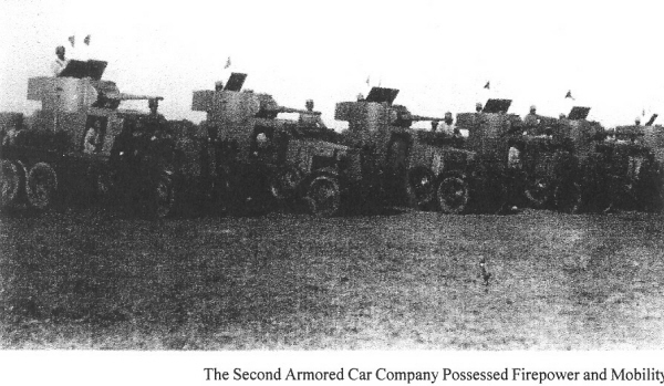

Ещё раз пересмотрел фотографии турецких БА. Нет ни одной фотки вида с кормы, чтобы по наличию/отсутствию двери определить тип - БА-3, или БА-6. Но на фотографиях вида сбоку и спереди отчётливо видно: боковые дверцы моторного отделения состоят из одного листа, а не из двух половинок, как у БА-3. На одной из фоток (вид сбоку справа) немного видна правая часть кормового листа - и контур кормовой двери не просматривается. Рассмотреть на фотографиях вид верхней части моторного отделения тоже не представляется возможным (есть там лючок для улучшения охлаждения, или нет, не видно).
Считаю на 90%, что машины на фото БА-6. Вот такие пироги... :)

СообщениеДобавлено: 24 дек 2013, 22:10
У Жени вроде был какой-то документ (насколько я помню) по поводу того, что после решения отправить в Турцию партию БА-3 в 1935-36гг выяснилось: машины находятся в разных в/ч по нескольку штук и набрать нужное их количество не представляется возможным, а новых машин - нет, т.к. выпуск БА-3 к тому времени был прекращён и перешли на производство БА-6. По-этому предлагалось вместо БА-3 отправить БА-6 - новые.
СообщениеДобавлено: 24 дек 2013, 22:21
Ну а так?
turkba6starn.jpg [ 104.64 КБ | Просмотров: 24918 ]
СообщениеДобавлено: 24 дек 2013, 22:59
Есть у меня и такая фотка. Но на ней нихRена не видно....((((
СообщениеДобавлено: 24 дек 2013, 23:03
Вот ещё пара фоток. Тоже плохого качества.
http://i053.radikal.ru/1312/11/a84328daecf8.jpg
http://s019.radikal.ru/i630/1312/74/a4a4bb41c117.jpg

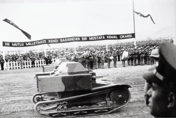

Есть информация, что в Турцию в 1932 поставили 6 Т-27. Подтверждения имеются?
СообщениеДобавлено: 22 сен 2015, 23:07
Фото турецких Т-27 есть.
СообщениеДобавлено: 22 сен 2015, 23:09
turkvcltank1933[1].jpg [ 51.86 КБ | Просмотров: 24019 ]
СообщениеДобавлено: 28 сен 2015, 16:09
Но я что-то сомневаюсь, что это произошло в 1932. Скорее всего в 1934, тем более, что в этом году РККА не приняла ни одной танкетки, хотя выпуск составил 14 машин
СообщениеДобавлено: 28 сен 2015, 16:45
В 1934 г. ценность танкеток для РККА было близка к нулю. Практически во всех штатах они заменялись на Т-37.
СообщениеДобавлено: 28 сен 2015, 21:56
Это понятно. Вопрос в другом - куда эти танкетки ушли, если их ГАБТУ не принимало...
Любопытно, а Турция Т-27 вообще интересовалась? Или это был подарок, как и 4 Т-26 2-б? Больше верится в последнее
