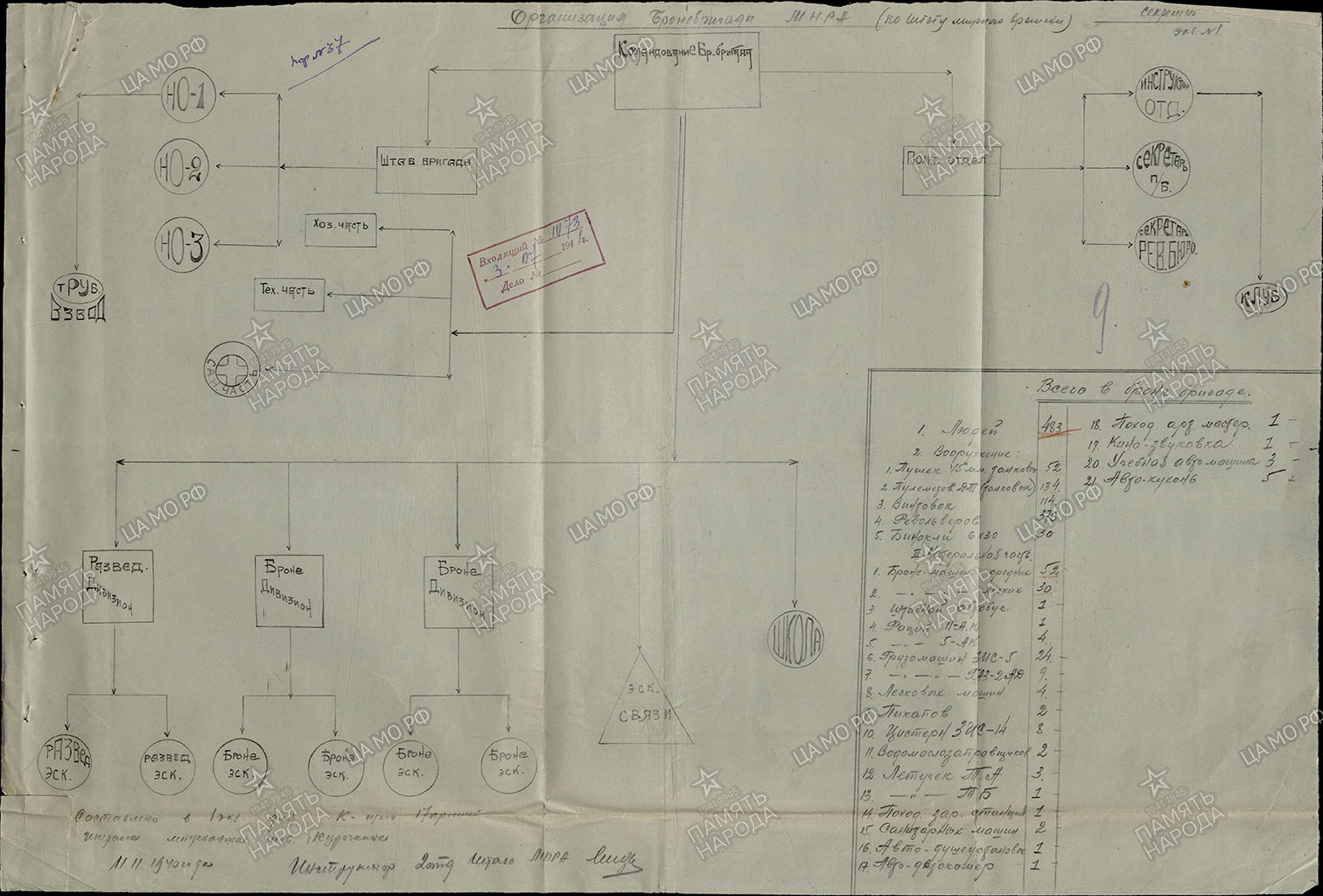

 Заголовок сообщения: организация бронебригады МНРА
СообщениеДобавлено: 08 сен 2015, 16:10
Сообщения: 163
Откуда: Орел
орг бронебригады МНРА.jpg [ 234 КБ | Просмотров: 18485 ]

 Заголовок сообщения: Re: армия мнр
СообщениеДобавлено: 08 сен 2015, 21:54
Спасибо
12-й БА средн. видимо должен был состоять при штабе д-на. Но на это БА не хватало
