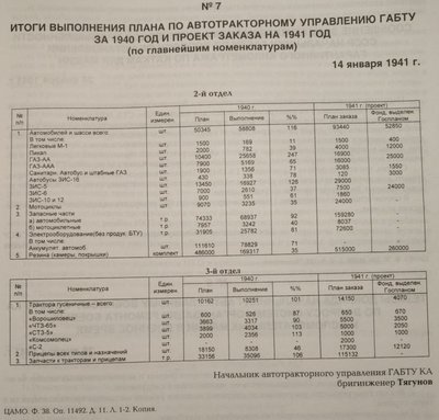

Снимок экрана (371).jpg [ 85.9 КБ | Просмотров: 24036 ]
Это надо обращаться, видимо, в автотракторное управление ГАБТУ

В таблице выполнения заказов на 1940г нет упоминания о выпуске ЯГ-6 и ЗиС-22.
СообщениеДобавлено: 14 янв 2025, 18:35
Сообщения: 1822
Видимо потому, что существовало еще и ГАУ
