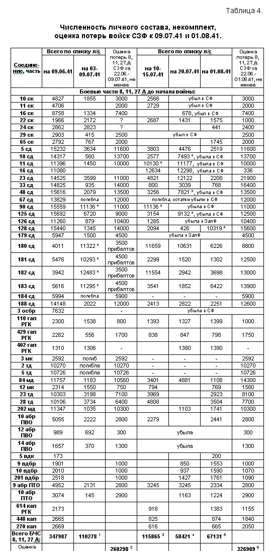

по КОВО ведомость о боевом и численном составе АБТ войск на 22 июня.
по ЗАПОВО Ф 127 ОП 12915 Д 98.
ПО ПРИБОВО автор ИВЛЕВ таблица.
приб ово.jpg [ 237.76 КБ | Просмотров: 29143 ]
