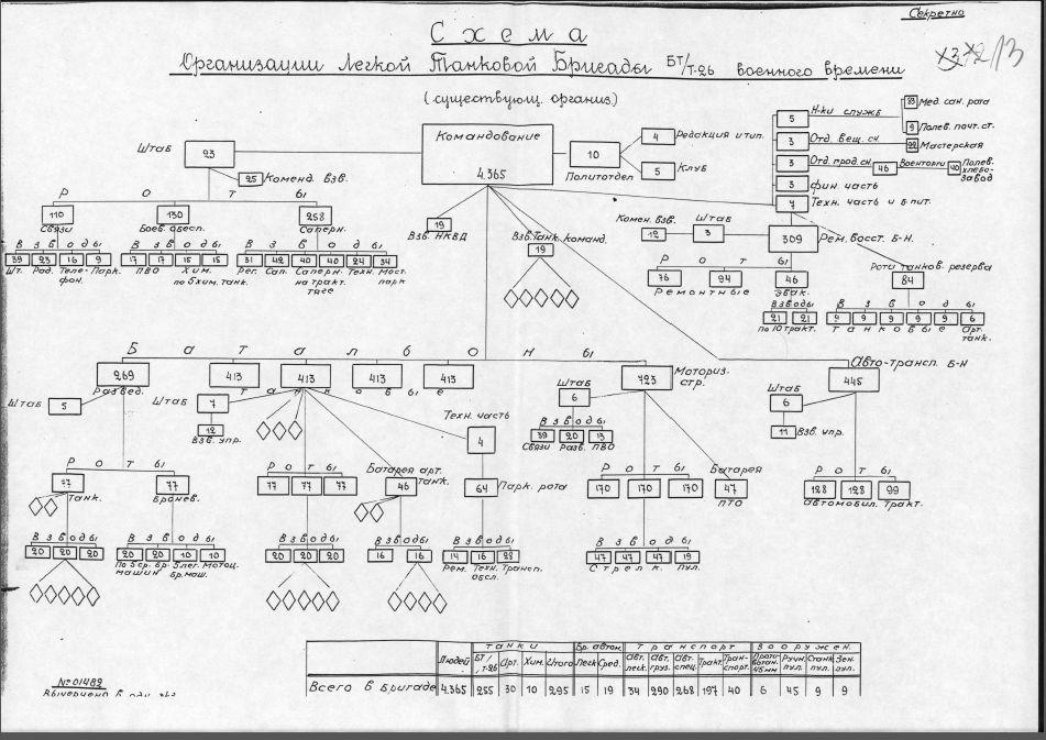

СообщениеДобавлено: 20 янв 2024, 15:49
В общем, по штату мирного времени получается по 6 арт танков на Т батл, 3 арт танка в разведбате и 3 в рем-вост батл
А по военному времени ХЗ
СообщениеДобавлено: 20 янв 2024, 16:11
Круто.
Не видел этих схем.
СообщениеДобавлено: 20 янв 2024, 17:22
По мирному времени
Штаб - 3 лин танка
4 танк батл - 54 лин, 6 арт танков
Разведбат - 17 лин и 3 арт танков
Хим рота - 10 ХТ
Рем-вост батл - 17 лин и 3 арт танков
Батл связи - 2 лин танка
По военному времени
Штаб - 5 лин танков
Разведбат - 17 лин и 4 арт танков
Хим рота - 10 ХТ
Рем-вост батл - 15 лин и 2 арт танков

Получается, что разницы в численности танков в бригадах на БТ и Т-26 нет?
и по мирному времени в учебном батальоне 6 арттанков числятся, судя по схеме
По мирному времени в бригаде 3 линейных ТБ и один учебные. А по военному времени - 4 линейных. Стало быть учебный ТБ становится 4-м линейным.

СообщениеДобавлено: 22 янв 2024, 16:06
1939
А какой месяц 1939г? скорей всего не позднее июня?
СообщениеДобавлено: 22 янв 2024, 16:07
Чем дольше изучаю данные схемы, тем больше путаницы выходит :)))
На схеме военного времени в ОРБ отсутствует взвод артиллерийских танков.
В роте резерва танков ОРВБ на военное время не указано количество танков. а только личный состав.
Кроме ОРБ не указано, где ещё были бронеавтомобили.
Судя по схеме, в каждом взводе батареи арт.танков бригады военного времени аж по 4 танка (т.е. в батарее не 6, а 8 танков, что в сумме на четыре батальона даёт 32. а по штату положено 30)
В танковой роте ТБ бригады военного времени не отмечены 2 танка командования роты.
и т.д...
Журнал, как с действующими штатами, так и с предлагаемыми. Датирован с 1.01 по 7.09.1939
"В роте резерва танков ОРВБ на военное время не указано количество танков. а только личный состав."
Делим на 3 вот и количество танков
СообщениеДобавлено: 23 янв 2024, 22:11
Получаем 5 взводов по 3 танка и 1 взвод - 2 арт. танка. Итого 17 машин
Но всё равно 30 арттанков не вырисовывается

СообщениеДобавлено: 24 янв 2024, 15:03
Насчет БА. Могу предположить
По мирному времени
Разведбат - 11 средн и 5 легк БА
Рота связи - 2 средн и 10 легк БА
По военному времени
Разведбат - 12 средн и 5 легк БА
МС батл - 5 средн и 5 легк БА
Рота связи - 2 средн и 5 легк БА
СообщениеДобавлено: 24 янв 2024, 21:10
По мирному времени
Рота связи - 2 лин танка
По военному времени
А откуда в роте связи 2 линейных танка и почему они не указаны на схеме?
СообщениеДобавлено: 24 янв 2024, 21:12
По военному времени
а что за подразделение из 4-х арттанков в разведбате?
СообщениеДобавлено: 24 янв 2024, 22:52
У штата военного времени должна быть преемственность от штата мирного времени. А на схеме военного времени очевидно, что не все нарисовали. А в некоторых участках нарисовали кособоко. Впрочем, за что купил, за то и продаю

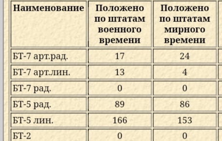

Количество танков в бригадах штата мирного времени и военного времени - одинаково. Вот это и странно, т.к. обычно штат военного времени подразумевает увеличение численности л/с, техники и вооружения не только за счёт подразделений бригады, но и за счёт различных частей и учреждений военного округа, а л/с прибывает либо из-запаса, либо опять-таки из других частей.
СообщениеДобавлено: 25 янв 2024, 23:56
Screenshot_20240125_215452.jpg [ 58.67 КБ | Просмотров: 24986 ]
СообщениеДобавлено: 26 янв 2024, 00:17
Интересная таблица.
Но не совсем понятная.
Как-то странно отсутствие в таблице танков БТ-7 линейных вообще и радийных по обоим штатам
И в ней отсутствуют ХТ
