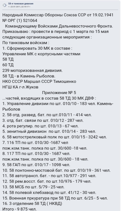

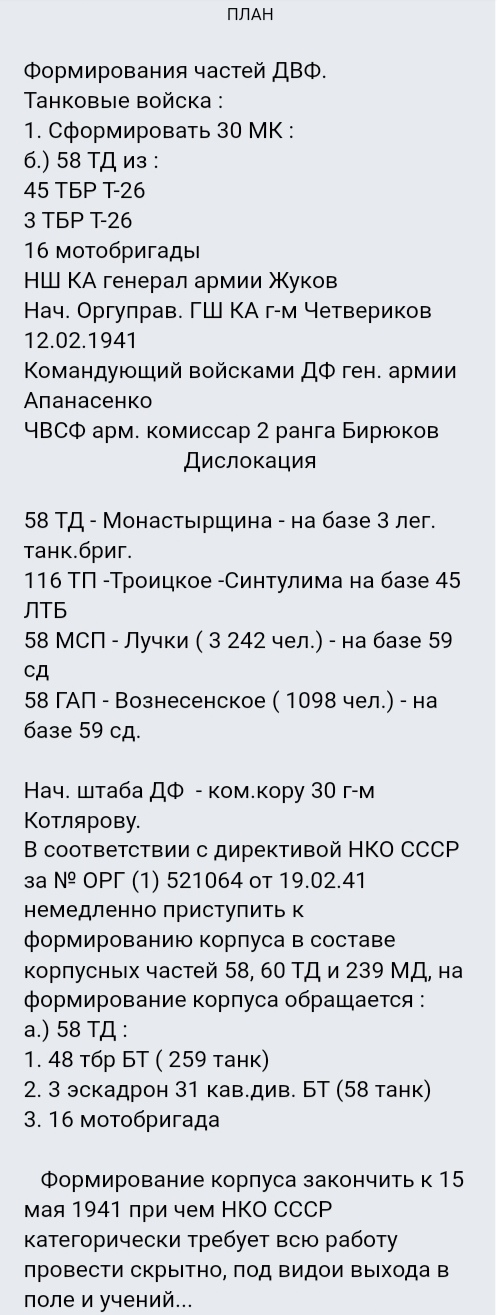

СообщениеДобавлено: 20 окт 2023, 17:51
Сергей во эти директивы
Screenshot_20231020_154409.jpg [ 183.43 КБ | Просмотров: 19936 ]
Screenshot_20231020_154123.jpg [ 155.7 КБ | Просмотров: 19936 ]

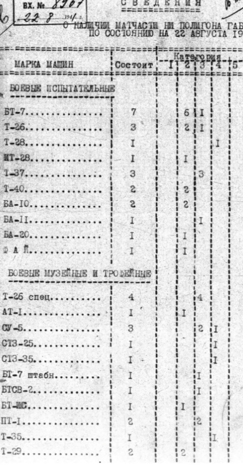

 Заголовок сообщения: Re: Танки на НИАБТ полигоне
СообщениеДобавлено: 28 окт 2023, 23:53
Хотя беру свои слова назад
А есть продолжение этой таблицы? можете выложить? Очень нужно.
СообщениеДобавлено: 28 окт 2023, 23:58
Все что есть. Увы
СообщениеДобавлено: 31 окт 2023, 14:23
Все что есть. Увы
Жаль...(((
СообщениеДобавлено: 31 окт 2023, 18:04
Все что есть. Увы
А архивной ссылки на этот документ случайно нет? Можно было бы добыть и продолжение тогда.
СообщениеДобавлено: 31 окт 2023, 19:17
Ф 38.опись 11355 дело 12
СообщениеДобавлено: 02 ноя 2023, 00:07
Спасибо!
А номер листа известен? На изображении он обрезан, к сожалению. А то в деле 12 не одна сотня листов. Чуть-чуть оттуда Юра Пашолок у себя в ЖЖ выкладывал.
Фонд 38 опись 11373 дело 67
Наличия матчасти в мехкорпусах на 1.05, 1941 и 1.6.1941.
Здесь тот же вопрос - известны ли номера страниц? Все дело 184 листа включает.
СообщениеДобавлено: 02 ноя 2023, 10:11
Спасибо!
В 11373 дело 67 там не народной странице будет это точно.
В 11355 дело 12 точной ссылки на лист не знаю
