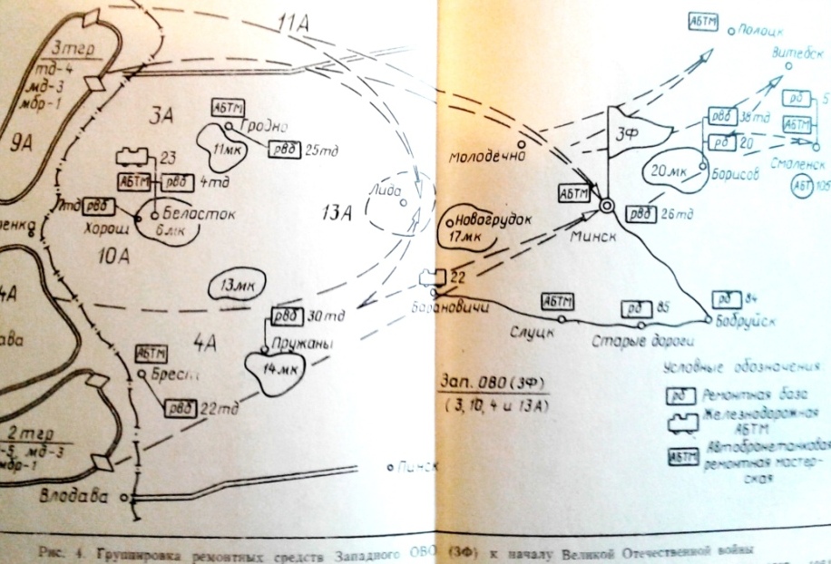

Ремонт машин в условиях мирного времени производился автобронетанковыми ремонтными базами НКО, гарнизонными автобронетанковыми ремонтными мастерскими, заводами промышленности и ремонтными подразделениями и частями войск.
Таким образом, накануне войны имелись ремонтные средства в основном стационарного типа, укомплектованные гражданскими специалистами и предназначенные в большинстве для ремонта тракторов и автомобилей. Так, из 38 ремонтных баз ремонт танков производили всего 9, а из 72 гарнизонных мастерских танки ремонтировали только 7. Специализация средств отсутствовала, ремонт осуществлялся по тупиковой системе, когда бригада ремонтников разбирала машину, выполняла на ней все ремонтные работы, затем ее собирала и испытывала. Рабочие места были оборудованы примитивно, выполнение ряда операций носило полукустарный характер. Все это не способствовало повышению качества ремонта и производительности труда.
Из подвижных ремонтных средств к началу войны танковые войска имели: в танковых полках — ремонтные роты, в танковых (моторизованных) дивизиях, входивших в состав механизированных корпусов, — отдельные ремонтно-восстановительные батальоны (орвб), кроме того, были армейские ремонтно-восстановительные батальоны (арвб) и окружные железнодорожные мастерские (ремонтные поезда). Этих средств было совершенно недостаточно для обеспечения ремонта бронетанковой техники в ходе боевых действий.

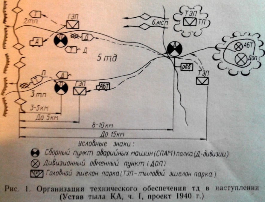

Организация технического обслуживания, ремонта и эвакуации техники и способы использования ремонтных средств в полевых условиях определялись положениями, изложенными в проекте Устава тыла Красной Армий 1941 г.
При организации технического обслуживания в этом Уставе особое внимание обращалось на быстрое выполнение всех работ, а также на сохранение постоянной боевой готовности обслуживаемых машин. В боевой обстановке требовалось соблюдение принципа: обслуживающие средства — к обслуживаемой машине. Предусматривалось три вида ремонта техники: текущий, средний и капитальный.
Для быстрого возврата поврежденной техники в строй Устав тыла требовал в первую очередь приближения ремонтных средств к полю боя. В подразделениях и частях ремонт машин должен был производиться на местах выхода их из строя, в ближайших укрытиях и на сборных пунктах аварийных машин (СПАМ) частей и соединений. Эвакуацию поврежденных машин с поля боя предусматривалось производить боевыми (резервными) танками.

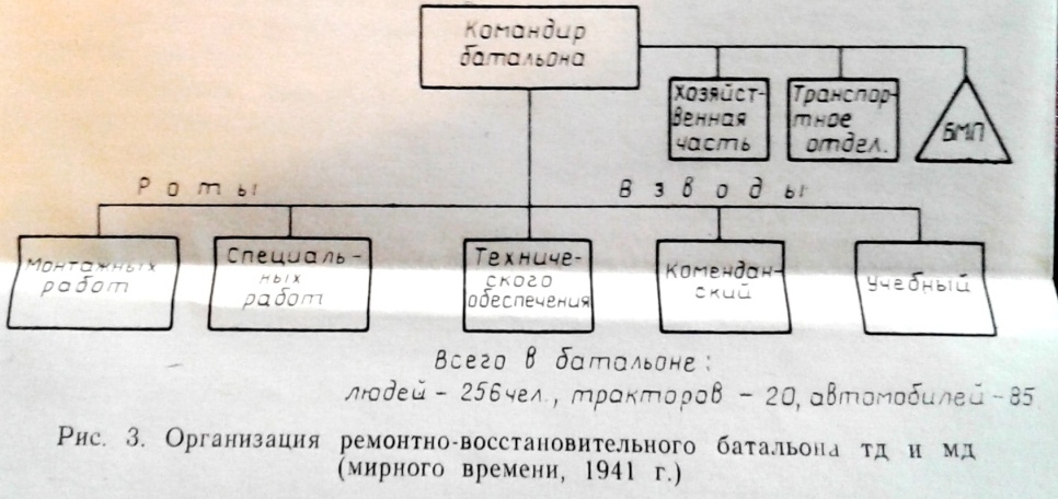

Проведенная реорганизация привела к разделению ремонтных средств, которые специализировались отдельно на ремонте бронетанковой техники, автомобилей и бронетранспортеров, артиллерийских тягачей и тракторов. После разделения в управлении ремонта танков ГБТУ имелось (по состоянию на 1 января 1943 г.): ПРБ - 108, бронетанковых ремонтных заводов (бывших баз НКО) - 17; орвб - 23; арвб - 19; бронетанковых ремонтных поездов - 5; гарнизонных мастерских - 9, эвакорот - 50, СПАМов - 56; заводов промышленности - 25. В ведение Главного автомобильного управления перешло ПРБ - 47, РВБ - 42, гарнизонных и железнодорожных мастерских - 51 и ремонтных заводов - 12. Были учреждены должности командующих БТ и MB фронтов, военных округов и армий. Техническое обеспечение танковых войск организовывали: в центре — Главное бронетанковое управление, во фронтах, военных округах и общевойсковых армиях — заместители командующих БТ и MB по технической части, в танковых армиях — помощники, а с 1944 г. — заместители командующих армиями по технической части с подчиненным им управлением бронетанкового снабжения и ремонта.
В первый период войны происходили значительные изменения в организации и боевом составе частей и соединений танковых войск. В соответствии с этим менялась организационная структура и численность их ремонтных подразделений и частей.
Так, в июле 1941 г. постановлением ГКО из ликвидированных механизированных корпусов остались лишь танковые дивизии с меньшим количеством танков, чем они должны были иметь перед войной. Поэтому вместо ремонтно-восстановительного батальона в составе танковой дивизии имелась ремонтно-восстановительная рота, состоявшая из взводов: по ремонту тяжелых и средних танков, по ремонту легких танков (двух), по ремонту колесных машин, электротехнического взвода, по ремонту артиллерийского и стрелкового вооружения, подвоза запасных частей и тракторного (эвакуационного) взвода. В конце августа 1941 г. вместо танковых дивизии стали формироваться отдельные танковые бригады и батальоны. В танковую бригаду была включена ремонтно-восстановительная рота, состоявшая из взводов: по ремонту боевых машин, по ремонту колесных машин и электротехнического взвода. Такие же ремонтные средства имелись и в мотострелковой бригаде.

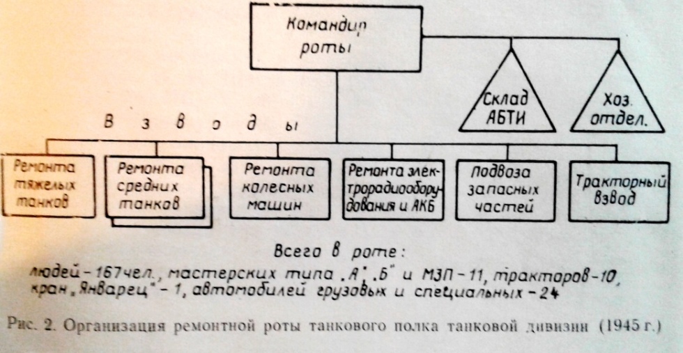

Танковый полк отдельной танковой бригады имел ремонтный взвод, состоявший из отделений: по ремонту боевых и колесных машин, по ремонту электрооборудования и по ремонту вооружения. В полку еще были эвакуационно-транспортный взвод и взвод подвоза запасных частей. Танковый батальон имел ремонтно-эвакуационное отделение (мастерская типа «А»), а отдельный танковый батальон - техническое отделение (мастерская типа «Б») взвода обеспечения. Моторизованный стрелково-пулеметный батальон имел ремонтный взвод (мастерская типа «А»).
В ходе первого периода войны с изменением штатов танковых соединений и частей происходили изменения и состава их ремонтных подразделений. В связи с изменением количества танков в отдельной танковой бригаде были ликвидированы автотранспортная и ремонтно-восстановительная роты и введена рота технического обеспечения (рто), объединявшая в себе средства обслуживания и ремонта техники и подвоза материальных средств.
Сформированные весной 1942 г. танковые корпуса вначале штатных ремонтных средств не имели, и только в декабре 1942 г. в их штат были введены две подвижные ремонтные базы: по ремонту танков и по ремонту автомашин, А в штат начавших формироваться осенью 1942 г. механизированных корпусов был введен ремонтно-восстановительный батальон.
Таким образом, по мере качественного и количественного развития соединений и частей танковых войск к концу первого периода войны сложилась следующая структура подвижных ремолтных средств (включая фронтовые):
ремонтные (технические) отделения взводов технического обеспечения танковых батальонов;
ремонтные взводы рот технического обеспечения танковых полков, танковых (механизированных) и мотострелковых бригад;
подвижные ремонтные базы и ремонтно-восстановительные батальоны соответственно танковых и механизированных корпусов;
отдельные ремонтно-восстановительные и армейские ремонтно-восстановительные батальоны армий и фронтов (в составе армий и фронтов были также и подвижные ремонтные базы);
железнодорожные бронетанковые мастерские (ремонтные поезда) фронтов.

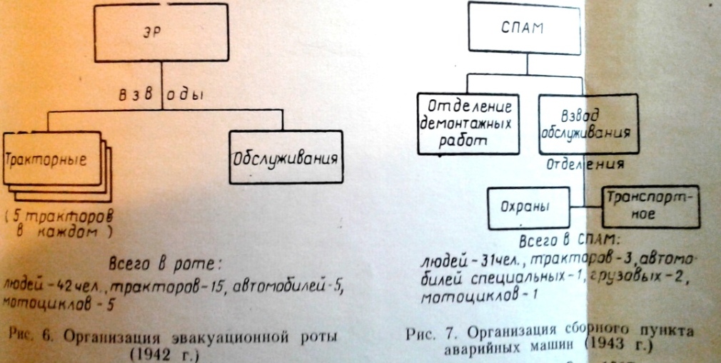

Созданные в 1942 г. эвакуационные роты в составе 15 тягачей и СПАМы придавались общевойсковым армиям или подчинялись фронтам, а с началом формирования танковых армий они вошли в штаты последних.

Большое значение в годы минувшей войны имела своевременная эвакуация вышедшей из строя бронетанковой техники. Хорошо организованная эвакуация поврежденных машин в районы развертывания ремонтных средств обеспечивала своевременную и полную загрузку производственных мощностей ремонтных подразделений и частей и более эффективное их использование. При недостатке эвакуационных средств ремонтные части вынуждены были высылать ремонтные бригады на большие расстояния для ремонта машин на местах повреждений, что приводило к большой потере рабочего времени.
С осени 1941 г. в танковых соединениях и частях создавались нештатные эвакуационные подразделения.
Весной 1942 г. в армиях и фронтах уже были сформированы эвакороты и СПАМы*. Кроме сформированных в 1942 г. 56 эвакорот и 56 СПАМов в 1943 г. было сформировано еще 42 эвакуационные роты, 6 эвакуационных отрядов, 26 СПАМов и 3 СРП
* Производственная мощность эвакороты составляла 46 средних танков Е месяц при плече эвакуации 30 км. Производственные возможности СПАМов позволяли произвести отгрузку 30 и демонтаж 6 танков в месяц..
Опыт войны показал, что от своевременной эвакуации поврежденных машин из-под огня противника в укрытия в значительной степени зависело количество отремонтированной и вновь введенной в строй бронетанковой техники.
В ходе войны с увеличением количества бронетанковой техники и ростом потребности в эвакуации поврежденных машин шел процесс увеличения эвакуационных средств в войсках. К 1945 г. в действующей армии было следующее количество эвакуационных частей: эвакорот - 98; СПАМов - 82; отдельных эвакоотрядов - 7; отдельных эвакобатальонов - 3; отдельных эвакотранспортных батальонов - 3, сборно-распределительных пунктов - 3 и полевых сборно-распределительных пунктов - 10.
В годы войны эти средства проделали большую работу по эвакуации и транспортировке поврежденной бронетанковой техники к местам ремонта и на станции погрузки для отправки на ремонтные заводы.

Сообщения: 54
Из книги танкотехническое обеспечение в годы войны
4.jpg [ 215.72 КБ | Просмотров: 16155 ]
3.jpg [ 187.53 КБ | Просмотров: 16155 ]
2.jpg [ 231.05 КБ | Просмотров: 16155 ]
СообщениеДобавлено: 12 июл 2017, 23:24
Сообщения: 54
2
7.jpg [ 187.85 КБ | Просмотров: 16154 ]
6.jpg [ 175.92 КБ | Просмотров: 16154 ]
5.jpg [ 157.89 КБ | Просмотров: 16154 ]
