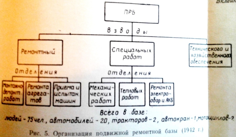

подвижные ремонтные базы (ПРБ) танковых корпусов преобразованы в подвижные ханкоремонтные базы и подвижные автомобильные ремонтные базы (ПТРБ и ПАРБ);
ремонтно-восстановительные батальоны (рвб) механизированных корпусов обращены на формирование ПТРБ и ПАРБ;
отдельные и армейские ремонтно-восстановительные батальоны (орвб и арвб) переформированы в отдельные танкоремонтные батальоны (отрб) и отдельные автомобильные ремонтно-восстановительные батальоны (оарвб).
Одновременно с этим ремонтные подразделения частей и соединений были усилены за счет увеличения личного состава (ремонтников) и оснащения более совершенной ремонтной техникой.
Тем самым расчетные производственные мощности возросли: ПТРБ по сравнению с ПРБ на 54 %, а отрб по сравнению с орвб — на 45 % в месяц*.
* Расчетная производственная мощность в средних ремонтах составила: ПТРБ корпуса - 34 единицы, а отрб армии - 77 единиц в месяц.
Возросли мощности ремонтных подразделений танковых соединений и частей. Так, производственная мощность рто в текущих ремонтах составляла (единиц в месяц): в отдельной танковой бригаде - 130, в танковой бригаде, входящей в состав корпуса, - 107, в тяжелом танковом полку - 33, в тяжелом самоходно-артиллерийском полку - 36, в танковом полку - 20,

Автор:  картограф [ 12 июл 2017, 23:23 ]
Заголовок сообщения:  Re: Подразделения технического обеспечения мехбр
Из книги танкотехническое обеспечение в годы войны
4.jpg [ 215.72 КБ | Просмотров: 16164 ]
3.jpg [ 187.53 КБ | Просмотров: 16164 ]
2.jpg [ 231.05 КБ | Просмотров: 16164 ]
Автор:  картограф [ 12 июл 2017, 23:24 ]
2
7.jpg [ 187.85 КБ | Просмотров: 16163 ]
6.jpg [ 175.92 КБ | Просмотров: 16163 ]
5.jpg [ 157.89 КБ | Просмотров: 16163 ]
