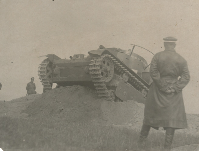

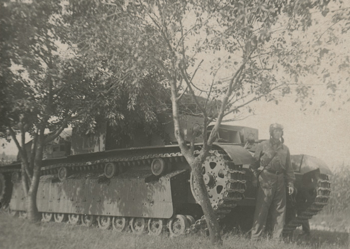

СообщениеДобавлено: 28 ноя 2015, 19:10
Пришло две фотографии. Подписано, Киев 1935 г.
Вроде бы отдельный танковый батальон 45-го мехкорпуса. А с другой стороны в подписи встречается в/ч 1630, но это отдельный учебный танковый полк УВО на Т-35.

СообщениеДобавлено: 19 дек 2015, 02:32
Сообщения: 303
Можно было бы предположить, что это Т-28 из учебного танкового полка Т-35, которые в Киев приехали на парад. Но листва для дней перед 1 мая слишком густая. И тем более для ноября.
СообщениеДобавлено: 19 дек 2015, 11:56
Тут не парад, а какие учения/маневры с преодолением препятствий.
Возможно, подпись относится к другому периоду или человек из полка приехал для передачи опыта в Киев, тут можно гадать до бесконечности, не зная подробностей. А их нет.
