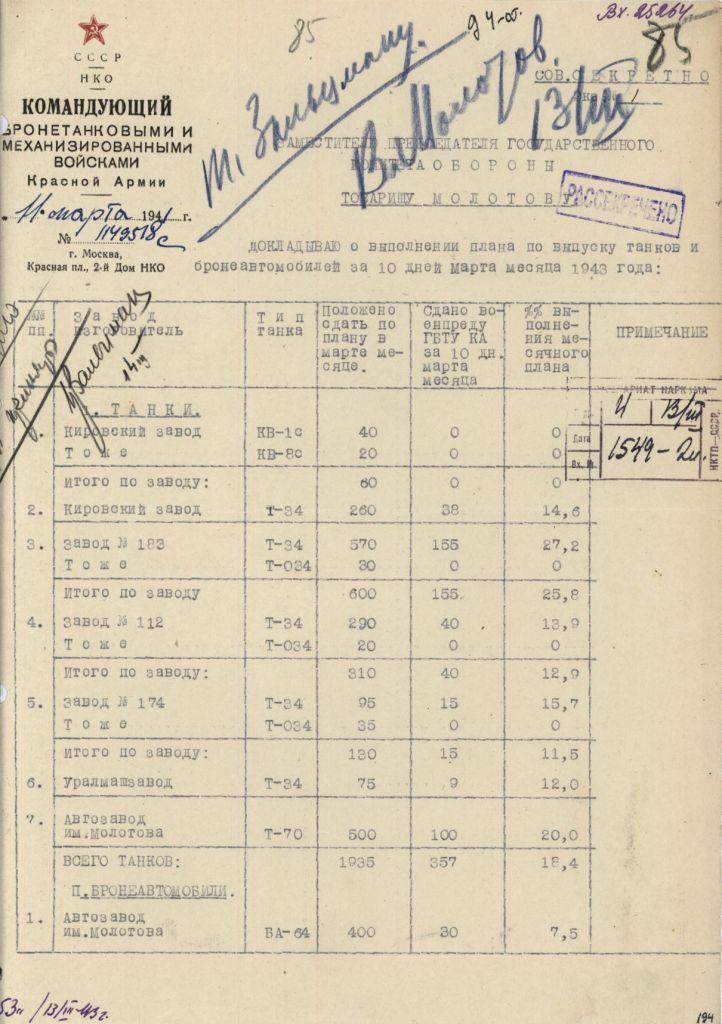

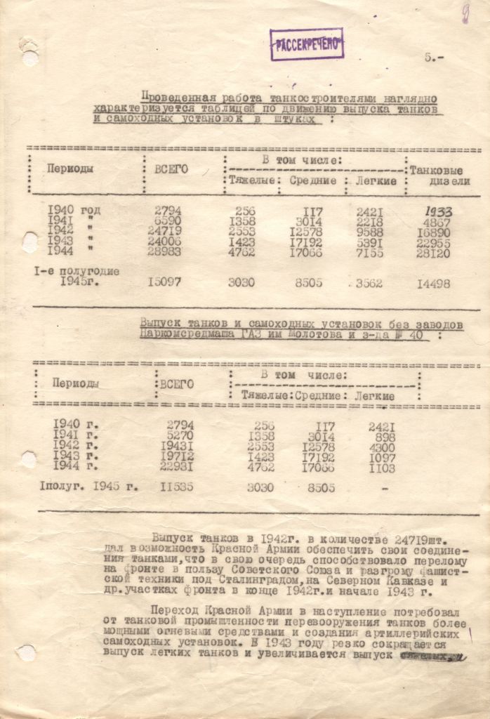

из выставки
2.jpg [ 136.19 КБ | Просмотров: 13768 ]
1.jpg [ 142.26 КБ | Просмотров: 13768 ]

Насчет первой таблицы:
1944 и 1/1945 все сходится. Но 1942 и 1943 что-то не так. По данным ВП идут несколько отличные цифры. Похоже, что при Зальцмане сдать партию танков два раза было вполне возможно
не думаю, что так.

А как же 11 Т-80?

А как же 11 Т-80?
документ приведённый выше составлен из отчётов заводов танковой промышлености.
да, танки могут быть выпущены например в октябре 1942 , а сданы допустим в марте 1943, но количество штук не меняется ( самим себя заводам смысл обманывать каждый танк зарегистрирован . по т-80 надо смотреть документы
по 1942 г первые цифра приёмка вторая завод. для примера
ср танки.
завод № 183 5684/5684
стз 2394/2520
№112 2718/2584
чкз 1055/1055
узтм 267/267
№174 417/417
су 122 25/25
су 76 25/26
итог ср 12586/12578

А по данным РГАЭ проходит 81 Т-80, включая 4 3-х местных Т-70/80 ГАЗ.
Вот еще несостыковки по Т-60
По данным ГАБТУ он сдал 1314 Т-60 в 1941 и 1639 в 1942. Всего 2953. А завод отчитывается о 3007 машинах.
Разница 54 танка
Но есть интересный момент в феврале 1942: по одним данным 525, по другим 471. Те же самые 54 танка.
Т.е. у ГАЗ эти 54 Т-60 купили два раза
