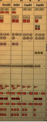

Мп 1941 от мерецкова
Screenshot_20220925_215703.jpg [ 200.63 КБ | Просмотров: 45898 ]
 Заголовок сообщения: Re: Мобплан 1941 г
СообщениеДобавлено: 26 сен 2022, 00:11
2 часть
Screenshot_20220925_220819.jpg [ 192.62 КБ | Просмотров: 45893 ]

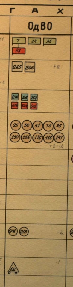

СообщениеДобавлено: 26 сен 2022, 00:24
3 часть
upload_2022_09_25_22_24_27_919.jpg [ 233.14 КБ | Просмотров: 45882 ]

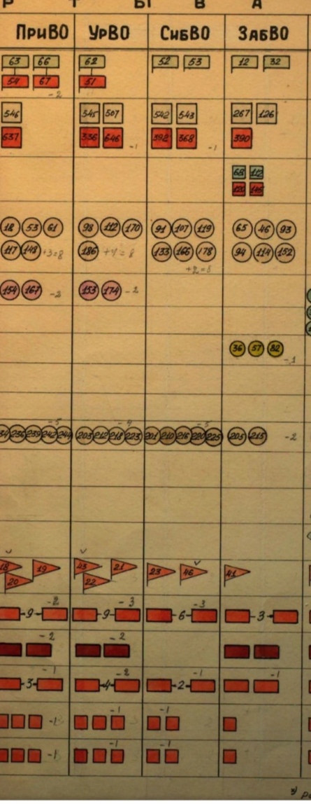

СообщениеДобавлено: 26 сен 2022, 00:27
4 часть
upload_2022_09_25_22_27_07_483.jpg [ 152.8 КБ | Просмотров: 45882 ]
СообщениеДобавлено: 26 сен 2022, 00:28
5 часть
upload_2022_09_25_22_28_38_665.jpg [ 143.73 КБ | Просмотров: 45878 ]

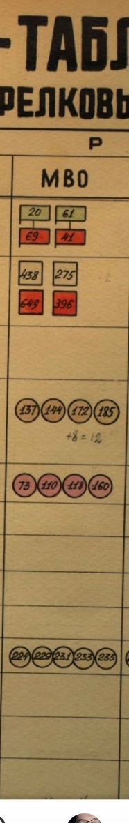

СообщениеДобавлено: 30 сен 2022, 16:52
6 часть
Screenshot_20220930_145029.jpg [ 167.84 КБ | Просмотров: 45776 ]

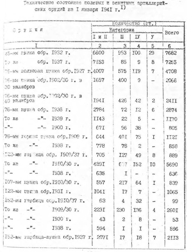

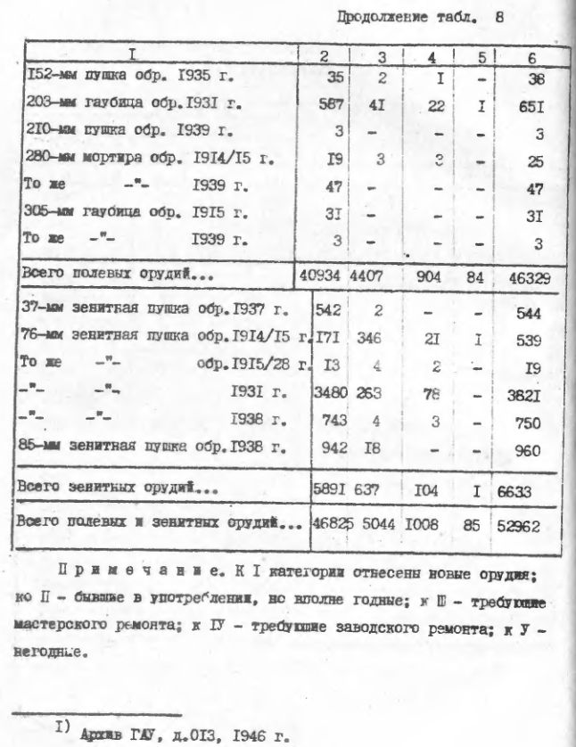

Немного не в тему - есть у кого-нибудь расклад по 76-мм орудиям в составе дивизий/армий войск ДВФ? а каких дивизиях/армиях были новые 76-мм Ф-22 и УСВ, а в каких оставались старые трёхдюймовки 1902/30г?
В статистическом сборнике №1 есть только данные по количеству тех или иных артсистем в ДВФ, без разбивки по армиям.
Последний раз редактировалось Кубинец 06 дек 2022, 10:40, всего редактировалось 1 раз.
СообщениеДобавлено: 05 дек 2022, 22:53
Данные ГАУ
Снимок экрана (253).jpg [ 89.58 КБ | Просмотров: 44698 ]
Снимок экрана (250).jpg [ 91.65 КБ | Просмотров: 44698 ]
