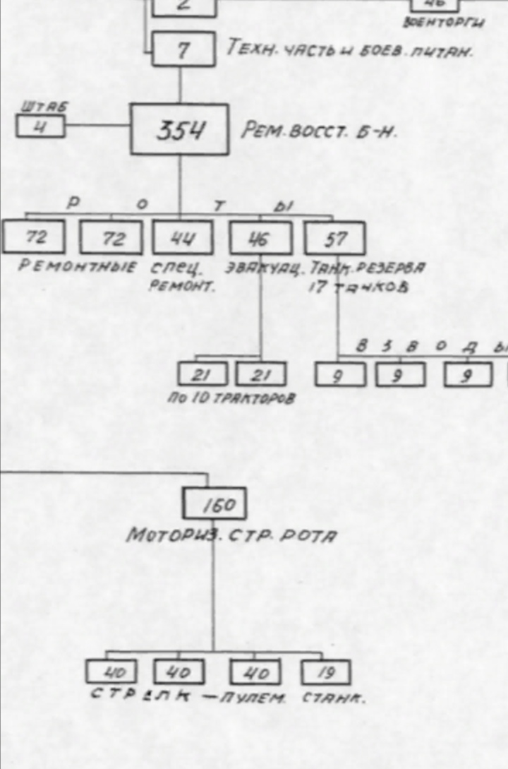

в бригадах на БТ тоже были роты боевого обеспечения, с ХТ-26.
по штату в них было 10 ХТ. а как они распределялись по взводам роты? во взводах было по 3 ХТ + 1 танк - командира роты?
в состав какого подразделения входили роты танкового резерва? в ОРВБ?
СообщениеДобавлено: 18 янв 2024, 00:19
Арттанки полагались по штатам 1938г по 6 штук на каждый танковый батальон на БТ
СообщениеДобавлено: 18 янв 2024, 08:56
Да

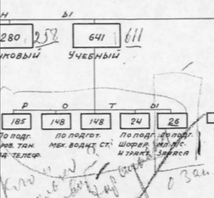

Screenshot_20240118_065437.jpg [ 132.08 КБ | Просмотров: 41298 ]
СообщениеДобавлено: 18 янв 2024, 11:46
Значит получается так:
Танковая рота разведбата - 17 ед. - в составе ОРБ
Рота танков резерва - 17 ед - в составе ОРВБ
Рота боевого обеспечения - 10 ХТ - отдельная.
Танки управления бригады - 3 ед (в бригаде БТ) или 5 ед (в бригаде Т-26). Они в батальоне связи числились?
Учебных танков сколько было в бригаде? ведь один из танковых батальонов был учебным? Уважаемый Андрей Ко писал: "Учебный батальон 73 танка в в двух рота подготовки механиков водителей." получается. что по штатам мирного времени было 3 линейных и 1 учебный батальон, а на военное время - 4 линейных танковых батальона?
СообщениеДобавлено: 18 янв 2024, 14:02
В роте связи был взвод танков командира бригады.
По учебному батальону количество машин нет информации..

СообщениеДобавлено: 18 янв 2024, 21:46
"Не верю" (С) К.С. Станиславский
Должны были комплектоваться танками так же, как и линейные батальоны. Отличались количеством парт и учеников
СообщениеДобавлено: 18 янв 2024, 22:21
Конечно не 73,но сколько точно не знаю
Screenshot_20240118_201756.jpg [ 100.44 КБ | Просмотров: 41002 ]
