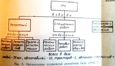

Техническое обеспечение бронетанковых и механизированных войск
1. Организация и состояние технического обеспечения танковых войск к началу войны.
2. Развитие средств ремонта и эвакуация бронетанковой техники в ходе войны.
3. Организация и осуществление технического обеспечения.
Конец 30-х годов характеризовался быстрым развитием танковых войск Красной Армии и созданием новой, более совершенной бронетанковой техники. Количественный рост танковых войск в составе Вооруженных Сил, оснащение их новой боевой техникой вызвали необходимость более глубокой и всесторонней разработки вопросов технического обеспечения войск.
Но ввиду недостаточного опыта в боевом применении танковых войск теоретические основы организации и осуществления их технического обеспечения были разработаны слабо. Ремонт рассматривался как чисто техническое мероприятие, обеспечивающее лишь устранение неисправностей в машинах в процессе эксплуатации, но не способствовавшее восстановлению боеспособности войск, поэтому ремонт техники на поле боя предусматривалось производить лишь после выполнения войсками боевых задач.

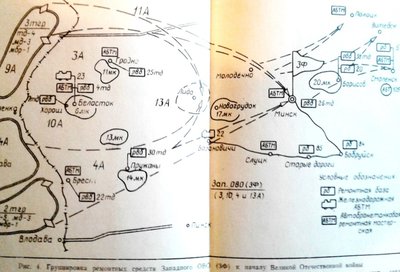

Слабое развитие ремонтных и эвакуационных средств, особенно подвижных, отсутствие необходимой технической документации и технической оснастки для ремонта, а также неудовлетворительное обеспечение войск запасными частями отрицательно сказались на техническом состоянии танкового парка войск. В танковых войсках накануне войны более 70 % танков старых марок (Т-26, БТ, Т-35 и др.) требовали среднего и капитального ремонта, а к ремонту новых танков (Т-34 и КВ) ремонтные подразделения и части еще не были готовы.
Ремонтом техники танковых войск в центре ведало созданное в 1940 г. управление ремонта и эксплуатации, входившее в состав Главного автобронетанкового управления Красной Армии.
Ремонт машин в условиях мирного времени производился автобронетанковыми ремонтными базами НКО, гарнизонными автобронетанковыми ремонтными мастерскими, заводами промышленности и ремонтными подразделениями и частями войск.
Таким образом, накануне войны имелись ремонтные средства в основном стационарного типа, укомплектованные гражданскими специалистами и предназначенные в большинстве для ремонта тракторов и автомобилей. Так, из 38 ремонтных баз ремонт танков производили всего 9, а из 72 гарнизонных мастерских танки ремонтировали только 7. Специализация средств отсутствовала, ремонт осуществлялся по тупиковой системе, когда бригада ремонтников разбирала машину, выполняла на ней все ремонтные работы, затем ее собирала и испытывала. Рабочие места были оборудованы примитивно, выполнение ряда операций носило полукустарный характер. Все это не способствовало повышению качества ремонта и производительности труда.
Из подвижных ремонтных средств к началу войны танковые войска имели: в танковых полках — ремонтные роты, в танковых (моторизованных) дивизиях, входивших в состав механизированных корпусов, — отдельные ремонтно-восстановительные батальоны (орвб), кроме того, были армейские ремонтно-восстановительные батальоны (арвб) и окружные железнодорожные мастерские (ремонтные поезда). Этих средств было совершенно недостаточно для обеспечения ремонта бронетанковой техники в ходе боевых действий.
Эвакуационные средства в войсках были в ничтожно малом количестве. Имевшиеся в штатах некоторых танковых частей 3 - 4 маломощных и тихоходных трактора не могли обеспечить своевременной эвакуации с поля боя поврежденных танков. В армиях и военных округах средств эвакуации совсем не было.

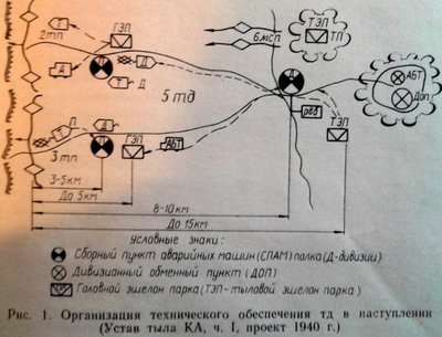

Организация технического обслуживания, ремонта и эвакуации техники и способы использования ремонтных средств в полевых условиях определялись положениями, изложенными в проекте Устава тыла Красной Армий 1941 г.
При организации технического обслуживания в этом Уставе особое внимание обращалось на быстрое выполнение всех работ, а также на сохранение постоянной боевой готовности обслуживаемых машин. В боевой обстановке требовалось соблюдение принципа: обслуживающие средства — к обслуживаемой машине. Предусматривалось три вида ремонта техники: текущий, средний и капитальный.
Для быстрого возврата поврежденной техники в строй Устав тыла требовал в первую очередь приближения ремонтных средств к полю боя. В подразделениях и частях ремонт машин должен был производиться на местах выхода их из строя, в ближайших укрытиях и на сборных пунктах аварийных машин (СПАМ) частей и соединений. Эвакуацию поврежденных машин с поля боя предусматривалось производить боевыми (резервными) танками.
Накануне войны большое внимание уделялось подготовке технических кадров для всех звеньев танковых войск. Однако при массовом развертывании танковых соединений и частей ощущался их большой некомплект. Начавшие поступать на вооружение новые танки Т-34 и КБ не были еще изучены личным составом.
Таким образом, к началу Великой Отечественной войны в Красной Армии имелась сложившаяся система взглядов на организацию технического обеспечения и ремонта в танковых войсках. Вместе с тем некоторые из этих взглядов не в полной мере соответствовали способам боевого использования этого рода войск и нуждались в дальнейшей разработке.
Ремонтные средства в своем большинстве были стационарными, громоздкими и к массовому ремонту боевой техники в ходе боевых действий подготовлены не были. Между ремонтными средствами различных звеньев не было четкого разграничения в определении объема и сложности выполняемого ремонта. Развернутая перед войной работа по созданию подвижных ремонтных средств для формируемых крупных механизированных соединений из-за отсутствия опыта и недооценки значения ремонта поврежденной техники в полевых условиях для поддержания боеспособности войск, а также из-за слабых материальных возможностей не была завершена.

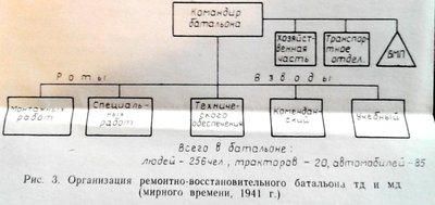

В первый период войны происходили значительные изменения в организации и боевом составе частей и соединений танковых войск. В соответствии с этим менялась организационная структура и численность их ремонтных подразделений и частей.
Так, в июле 1941 г. постановлением ГКО из ликвидированных механизированных корпусов остались лишь танковые дивизии с меньшим количеством танков, чем они должны были иметь перед войной. Поэтому вместо ремонтно-восстановительного батальона в составе танковой дивизии имелась ремонтно-восстановительная рота, состоявшая из взводов: по ремонту тяжелых и средних танков, по ремонту легких танков (двух), по ремонту колесных машин, электротехнического взвода, по ремонту артиллерийского и стрелкового вооружения, подвоза запасных частей и тракторного (эвакуационного) взвода. В конце августа 1941 г. вместо танковых дивизии стали формироваться отдельные танковые бригады и батальоны. В танковую бригаду была включена ремонтно-восстановительная рота, состоявшая из взводов: по ремонту боевых машин, по ремонту колесных машин и электротехнического взвода. Такие же ремонтные средства имелись и в мотострелковой бригаде.

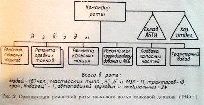

Танковый полк отдельной танковой бригады имел ремонтный взвод, состоявший из отделений: по ремонту боевых и колесных машин, по ремонту электрооборудования и по ремонту вооружения. В полку еще были эвакуационно-транспортный взвод и взвод подвоза запасных частей. Танковый батальон имел ремонтно-эвакуационное отделение (мастерская типа «А»), а отдельный танковый батальон - техническое отделение (мастерская типа «Б») взвода обеспечения. Моторизованный стрелково-пулеметный батальон имел ремонтный взвод (мастерская типа «А»).
В ходе первого периода войны с изменением штатов танковых соединений и частей происходили изменения и состава их ремонтных подразделений. В связи с изменением количества танков в отдельной танковой бригаде были ликвидированы автотранспортная и ремонтно-восстановительная роты и введена рота технического обеспечения (рто), объединявшая в себе средства обслуживания и ремонта техники и подвоза материальных средств.
Сформированные весной 1942 г. танковые корпуса вначале штатных ремонтных средств не имели, и только в декабре 1942 г. в их штат были введены две подвижные ремонтные базы: по ремонту танков и по ремонту автомашин, А в штат начавших формироваться осенью 1942 г. механизированных корпусов был введен ремонтно-восстановительный батальон.
Таким образом, по мере качественного и количественного развития соединений и частей танковых войск к концу первого периода войны сложилась следующая структура подвижных ремолтных средств (включая фронтовые):
ремонтные (технические) отделения взводов технического обеспечения танковых батальонов;
ремонтные взводы рот технического обеспечения танковых полков, танковых (механизированных) и мотострелковых бригад;
подвижные ремонтные базы и ремонтно-восстановительные батальоны соответственно танковых и механизированных корпусов;
отдельные ремонтно-восстановительные и армейские ремонтно-восстановительные батальоны армий и фронтов (в составе армий и фронтов были также и подвижные ремонтные базы);
железнодорожные бронетанковые мастерские (ремонтные поезда) фронтов.
Созданные в 1942 г. эвакуационные роты в составе 15 тягачей и СПАМы придавались общевойсковым армиям или подчинялись фронтам, а с началом формирования танковых армий они вошли в штаты последних.
Количество подвижных ремонтных средств к концу 1942 г. возросло по сравнению с началом войны в 10 раз. Удельный вес подвижных ремонтных средств в общем объеме ремонта танков вырос с 20 % в 1941 г. до 81 % к концу 1942 г.
Формирование большого количества подвижных ремонтных и эвакуационных подразделений и частей войскового, армейского и фронтового подчинения, перевод стационарных ремонтных баз на штаты ремонтных заводов были подчинены главной задаче — быстрому восстановлению вышедшей из строя бронетанковой техники для поддержания высокой боеспособности и ударной силы танковых войск.
Таким образом, первый период Великой Отечественной войны являлся периодом создания наиболее приемлемой организационной структуры ремонтных и эвакуационных частей, отвечающей требованиям и условиям ведения операций с массовым применением танковых войск.

Постоянно увеличивалось количество подвижных войсковых ремонтных средств в танковых войсках. Только в 1943 г. было сформировано еще 16 подвижных ремонтных баз, 4 армейских ремонтно-восстановительных батальона, 11 ремонтно-восстановительных батальонов и отдельный танкоремонтный батальон.
Продолжавшееся в 1944 г. увеличение бронетанковой техники во фронтах привело к увеличению числа ремонтов, а это потребовало централизации ремонта бронетанковой техники. Поэтому решением ГКО в марте 1944 г. было создано Главное управление ремонта танков (ГУРТ КА), в ведение которого были переданы танкоремонтные заводы, принадлежавшие Наркоматам танковой промышленности и среднего машиностроения, и на которое было возложено производство всего ремонта бронетанковой техники.
В целях дальнейшей специализации и увеличения производственных мощностей в декабре 1944 г. были проведены унификация войсковых ремонтных средств и перевод их на новые штаты:
подвижные ремонтные базы (ПРБ) танковых корпусов преобразованы в подвижные ханкоремонтные базы и подвижные автомобильные ремонтные базы (ПТРБ и ПАРБ);
ремонтно-восстановительные батальоны (рвб) механизированных корпусов обращены на формирование ПТРБ и ПАРБ;
отдельные и армейские ремонтно-восстановительные батальоны (орвб и арвб) переформированы в отдельные танкоремонтные батальоны (отрб) и отдельные автомобильные ремонтно-восстановительные батальоны (оарвб).
Одновременно с этим ремонтные подразделения частей и соединений были усилены за счет увеличения личного состава (ремонтников) и оснащения более совершенной ремонтной техникой.
Тем самым расчетные производственные мощности возросли: ПТРБ по сравнению с ПРБ на 54 %, а отрб по сравнению с орвб — на 45 % в месяц*.
* Расчетная производственная мощность в средних ремонтах составила: ПТРБ корпуса - 34 единицы, а отрб армии - 77 единиц в месяц.
Возросли мощности ремонтных подразделений танковых соединений и частей. Так, производственная мощность рто в текущих ремонтах составляла (единиц в месяц): в отдельной танковой бригаде - 130, в танковой бригаде, входящей в состав корпуса, - 107, в тяжелом танковом полку - 33, в тяжелом самоходно-артиллерийском полку - 36, в танковом полку - 20,
Таким образом, ремонтные части и подразделения в ходе войны претерпели существенные изменения. Количество ремонтно-эвакуационных средств в танковых войсках к концу войны по сравнению с начальным периодом увеличилось по подвижным средствам более чем в 8 раз, а но стационарным ремонтным заводам — почти в 2,5 раза.

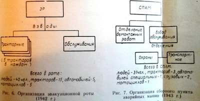

Большое значение в годы минувшей войны имела своевременная эвакуация вышедшей из строя бронетанковой техники. Хорошо организованная эвакуация поврежденных машин в районы развертывания ремонтных средств обеспечивала своевременную и полную загрузку производственных мощностей ремонтных подразделений и частей и более эффективное их использование. При недостатке эвакуационных средств ремонтные части вынуждены были высылать ремонтные бригады на большие расстояния для ремонта машин на местах повреждений, что приводило к большой потере рабочего времени.
С осени 1941 г. в танковых соединениях и частях создавались нештатные эвакуационные подразделения.
Весной 1942 г. в армиях и фронтах уже были сформированы эвакороты и СПАМы*. Кроме сформированных в 1942 г. 56 эвакорот и 56 СПАМов в 1943 г. было сформировано еще 42 эвакуационные роты, 6 эвакуационных отрядов, 26 СПАМов и 3 СРП
* Производственная мощность эвакороты составляла 46 средних танков Е месяц при плече эвакуации 30 км. Производственные возможности СПАМов позволяли произвести отгрузку 30 и демонтаж 6 танков в месяц..
Опыт войны показал, что от своевременной эвакуации поврежденных машин из-под огня противника в укрытия в значительной степени зависело количество отремонтированной и вновь введенной в строй бронетанковой техники.
В ходе войны с увеличением количества бронетанковой техники и ростом потребности в эвакуации поврежденных машин шел процесс увеличения эвакуационных средств в войсках. К 1945 г. в действующей армии было следующее количество эвакуационных частей: эвакорот - 98; СПАМов - 82; отдельных эвакоотрядов - 7; отдельных эвакобатальонов - 3; отдельных эвакотранспортных батальонов - 3, сборно-распределительных пунктов - 3 и полевых сборно-распределительных пунктов - 10.
В годы войны эти средства проделали большую работу по эвакуации и транспортировке поврежденной бронетанковой техники к местам ремонта и на станции погрузки для отправки на ремонтные заводы.
В ходе войны с увеличением количества бронетанковой техники и ростом потребности в эвакуации поврежденных машин шел процесс увеличения эвакуационных средств в войсках. К 1945 г. в действующей армии было следующее количество эвакуационных частей: эвакорот - 98; СПАМов - 82; отдельных эвакоотрядов — 7; отдельных эвакобатальонов — 3; отдельных эвакотранспортных батальонов - 3, сборно-распределительных пунктов — 3 и полевых сборно-распределительных пунктов - 10.

Из книги танкотехническое обеспечение в годы войны
4.jpg [ 215.72 КБ | Просмотров: 16069 ]
3.jpg [ 187.53 КБ | Просмотров: 16069 ]
2.jpg [ 231.05 КБ | Просмотров: 16069 ]
СообщениеДобавлено: 12 июл 2017, 23:24
Сообщения: 54
2
7.jpg [ 187.85 КБ | Просмотров: 16068 ]
6.jpg [ 175.92 КБ | Просмотров: 16068 ]
5.jpg [ 157.89 КБ | Просмотров: 16068 ]
