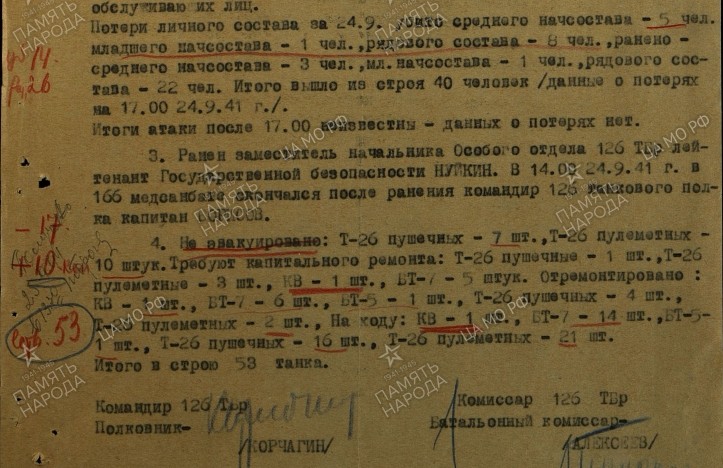

Как иллюстрация к цифрам Максима Коломийца в извесной книжке про танки запфронта. Вот оригинал сводки 126 ТБР, указывающей состав и количество танков в конце сентября:
КВ- 1, а всего было два, один требовал ремонта. БТ7+БТ5 -- 15, Т-26 пушечных(!) --16, пулеметных-21, в сумме 53 танка боеготовых. Общая цифра Коломийца--61 в 126 тбр это все, вкл. небоеготовые. Но никаких пояснений Коломиец не дает, т.е. его цифры он позаимствовал из какой-то литературы. "61 танк" в таблице Коломийца должен по идее указывать на то что бригада укомплектована по штату. Но на самом деле это совпадение случайное: 126 тбр вела бои в полосе 22А и потеряла десятка два или более танков. Ну и конечно автор спокойно включает в 41 Т-26 все машины в т.ч. и пулеметные. Это типичный мухлеж.. бригада была условно боеготова, поскольку танков в ней было: 1+15+16 а остальные-- "танкетки". Не было и половины штата.

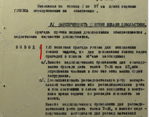

Еще один отрывок из доклада Корчагина Маленкову(?) Он пишет что бригада в принципе готова к выполнению боевой задачи, НО.. ей бы неплохо дать еще десяток Т-26 или БТ.
