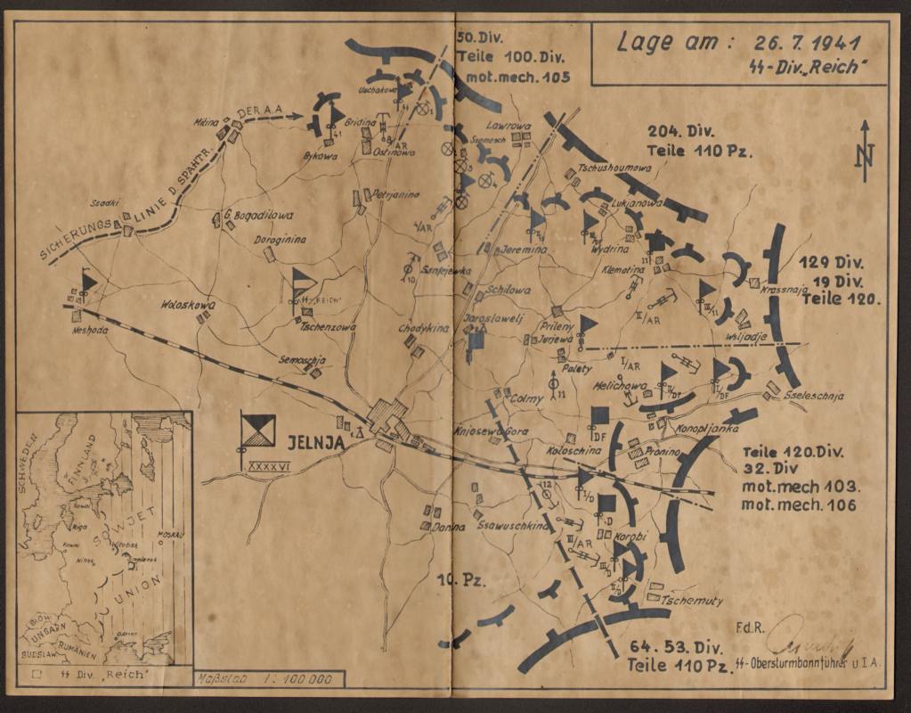

Довольно редкая карта из книги по дивизии СС "DR". Почти все эти дивизии на карте присутсвуют, не стал ничё исправлят, кому надо-сам разберется :) Очевидно д.б. "204 ТП" и "110 ТП". В остальном довольно точно, 50 сд была, уточнил в описании Лубягова- как раз ее полк прибыл 26 июля под Ельню. От 100 сд тоже был один полк, все месте образовывали "северную группу комбрига Кончица".
Что еще видно: танки танк. полков Ракутин перетасовывал как хотел.. штаты танкового полка для советских командиров ниче не значили.
PiBtl 41 Uschakowa.JPG [ 121.96 КБ | Просмотров: 6839 ]

СообщениеДобавлено: 07 май 2016, 00:28
А что ждать от пехотных "ваньков", которые вчера еще были комбатами, а сегодня получили дивизии. Да они понятия не имели, что делать с танками. Для танкиста в ВОВ самое страшное, наверно, не наступать на немецкую оборону, а быть приданным какому-нибудь стрелковому полку, который наступает на немецкую оборону.
И уж Ракутин, который всю жизнь в пограничных войсках провел, что мог вообще знать о танках, да и о командовании армией?
