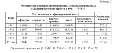

СообщениеДобавлено: 03 ноя 2023, 16:35
Сообщения: 941
Пусть будет.
Из них 4 тд численность 24,3 тыс
Screenshot_20231103_141443.jpg [ 62.49 КБ | Просмотров: 15956 ]

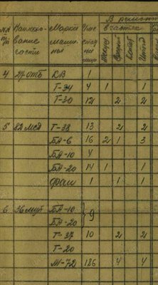

СообщениеДобавлено: 11 дек 2023, 20:55
Сообщения: 941
82 мсд на 5,11.1941 (была в боях с конца октября , не полные данные)
Screenshot_20231211_185040.jpg [ 212.88 КБ | Просмотров: 14214 ]
СообщениеДобавлено: 11 дек 2023, 21:45
Сообщения: 1954
Поплавки и БА были в 82-й дивизии и в январе 1942г. На хронике освобождения Можайска и Бородино они отметились
