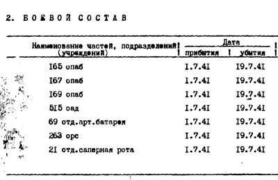

41 ур только управления.
42 ур к 1 июля 165 опаб, 167 опаб .169 опаб
И др части в таблице.
Кроме того занятые номера для ура к 1 октября (это важно
В 1941 эти номера не занимались)
171 , 173,176 опаб
IMG_20250716_192538.jpg [ 145.62 КБ | Просмотров: 95 ]

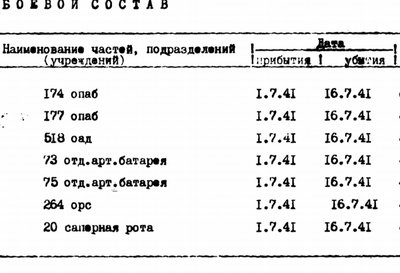

44 ур. Кроме тех частей, что в таблице.
К 1 октября опабы 151,164,166,168,170,172,175,
IMG_20250716_194132.jpg [ 79.8 КБ | Просмотров: 92 ]

45 ур виндавский упр формировалась от 4 июня 1941.
46 ур кроме частей в таблице
К 1 октября 1941 опабы 179,181,183,185,187,189.
IMG_20250716_195824.jpg [ 174.62 КБ | Просмотров: 82 ]

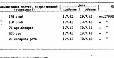

48 ур кроме частей в таблице
К 1 октября 1941 заняты номера 182,184,186 опабы
IMG_20250716_200113.jpg [ 59.12 КБ | Просмотров: 76 ]
