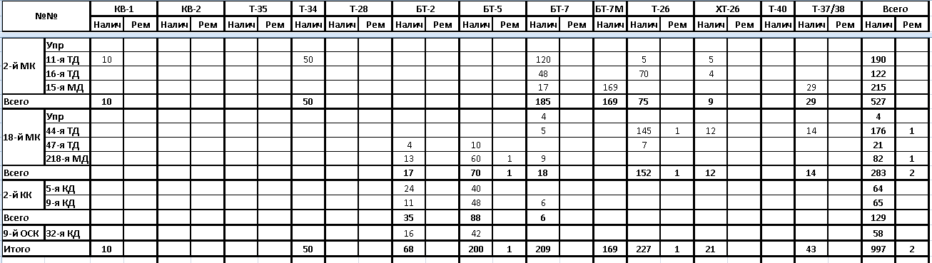

СообщениеДобавлено: 14 ноя 2024, 19:44
Снимок экрана (363).png [ 36.01 КБ | Просмотров: 13451 ]

СообщениеДобавлено: 08 ноя 2025, 17:15
Чуть дополнить ОдВО.
На 1 июня
11 тд кв 10,т-34 50,бт -7 120,т-26 5.хт 5.ба ср 50,ба ЛГ 25.
16 тд бт-7 48,т-26 70,хт 1.ба ср 34,ба ЛГ 15.
15 мд бт -7 186.т-37 27. Ба ср 28.лег ба 24.
Дополнительно получили 16 тд т-26 5 и хт 3.
15 мд т-37 2.
18 мех корпус
Управление бт 4.ба ср 1(вероятно ошибка надо понимать как ба лёг)
44 тд т-26 143 , бт 5.хт 12.т-37/38 14.ба лёг 5.
47 тд в бчс не учтена бт 15,т-26 7.т-27 37.
218 мд бт 45.
Дополнительно получила 44 тд т-26 2 башенные
176 сд т-26 1..
5 кд бт 61 (по бчс учтена только на 1 января 1941 в составе бт 45 из них бт-5 41 и бт-2 4.) не вкючен наряд на отгрузку бт 16)
Дополнительно получил бт 3.
Всего в округе без 5 и 32 кд.
Кв 10.
Т-34 50.
Бт 521.из них не учли бт 31.плюс дополнительно после 1 июня бт 3.
Т-26 221 не учли т-26 7.+ поступили 7 машин в .16 тд 5 и 44 тд 2. Эти машины потерялись при переучете техники в январе 1941..
Каким нарядом поступили машины в 44 тд так и не ясно??.
